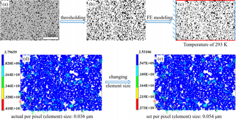

烧结银等效热导率的有限元模拟过程(来源:International Journal of Heat and Mass Transfer)
该团队建立并验证了基于芯片键合层真实微观组织的有限元模型,模型的预测误差在5%以内,以此形成了“图片-有限元模型-热导率”的链条。然而,想要精确地测量芯片键合层的等效热导率,无论是物理实验还是数值仿真,均需要大量的人力、物力、时间以及专业知识。
刘磊、邹贵生团队希望建立一种能够快速、精确且具普适性的获得等效热导率的方法。也就是说,操作者无需仿真基础、无需建模就能对“图片-热导率”实现直接预测。首先,他们通过有限元仿真建立真实微观组织图片及其热导率的海量数据库,用于AI卷积神经网络训练学习。
通过优化网络结构,AI预测值与实际值非常吻合(R2为0.987),而在使用已训练的网络进行预测时,由于仅涉及图像像素的数学运算,预测的时间将在1秒钟以内,极为方便快捷。
基于此,研究人员实现了无需建模、无需复杂测试装备,便可快捷获得特定材料和工艺下的等效热导率,这加速了封装设计迭代。刘磊表示:“我们通过利用AI技术可实现‘图片-热导率’的快速预测和映射,完美地解决了芯片先进封装设计的痛点。”

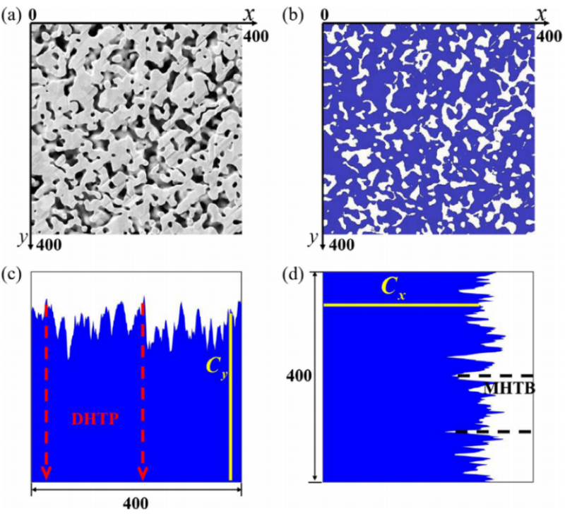

基于物理的描述符的图形说明(来源:International Journal of Heat and Mass Transfer)
该研究是机械、材料、电子多学科交叉融合的项目。其中,机械、材料及电子学科解决了芯片键合层等效热导率测量及依据实际微观组织建模仿真问题,而AI及计算机视觉技术则实现了基于图像的快速精准预测。
据悉,该研究为刘磊、邹贵生团队系列研究之一。在另一项相关研究中,他们利用机器学习研究了芯片纳米银键合层微观组织对热导率的影响机理,提出了四种微观结构描述符(孔隙率、孔洞形状因子、主要传热通路与阻热障碍),建立了描述符与等效热导率的联系[2]。
