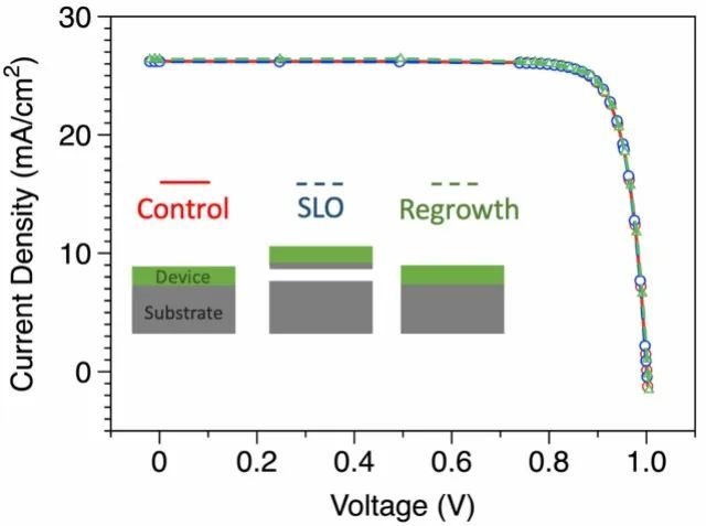

根据测试结果,使用声波切割衬底构建的器件性能实际上与原始衬底相同(如图三所示)。
比激光还厉害?这项SiC技术可减少90%成本
图 3:原始衬底(红色)、SLO 设备(蓝色)和重复使用衬底(绿色)上的再生之间的设备性能比较(来源:Crystal Sonic)
