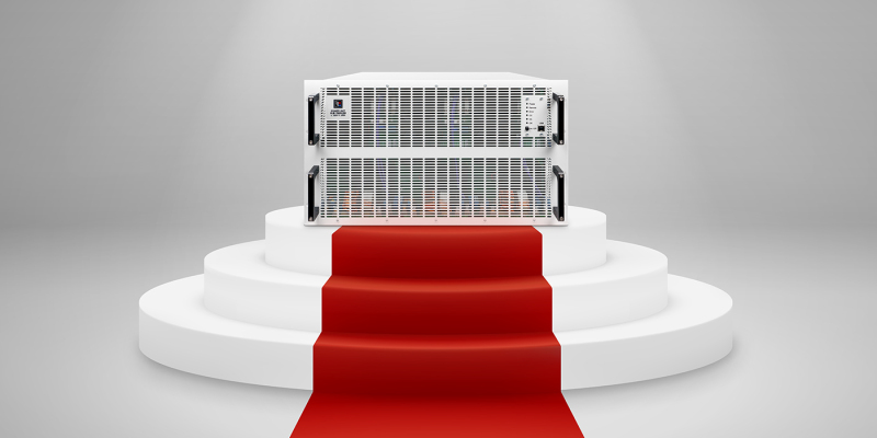

新产品不带手动前面板显示器,适用于需要高功率的生产 ATE 系统和自动化过程控制系统。60 kW 型号的最大输出电压为 360 V 至 2000 V,最大电流为 480 A 至 80 A;30 kW 型号输出的最大电压为 60 V 至 2000 V,最大电流为 1000 A 至 40 A。总的来说,60 kW 系列包括 21 个型号,30 kW 系列包括 29 个型号,允许工程师选择一个型号来解决他们的具体应用。增加的功率能力使工程师能够减少高功率系统所需的功率仪器数量,节省关键的机架空间并在更小的占地面积中提供更多功率。
EA Elektro-Automatik 在一个 6U 机箱中提供 60 kW 的功率,在一个 4U 机箱中提供 30 kW 的功率,可提供最高的功率密度。EA Elektro-Automatik 首席执行官 Markus Schyboll 评论道:“凭借全新的 60 kW 和 30 kW 工业系列仪器,EA Elektro-Automatik 提供了节省空间、具有成本效益的解决方案,同时优先考虑安全性和最低拥有成本。我们所有的型号都具有过流、过压、过功率和过温保护功能,我们的新型双向电源和再生电子负载的功率因数为 0.99,并将高达 96% 的吸收功率返回到电网。”

纯粹而强大:新的 EA-10000 工业系列在 6U 中具有 60 kW,在单个机架中具有高达 300 kW 的功率。适用于大功率应用的强大效率。
支持容量高达 3.84 MW 的系统
测试工程师可以使用主从总线并联多达 64 个 10000 系列电源和负载,使一台仪器能够控制系统中的所有仪器,并联功率可达 3.84 MW。该系统可以由 EA 10000 系列中仪器型号的任意组合组成。每个仪器中的电隔离共享总线接口可确保所有仪器安全地共享负载要求,从而使系统中的任何仪器都不会过载。
