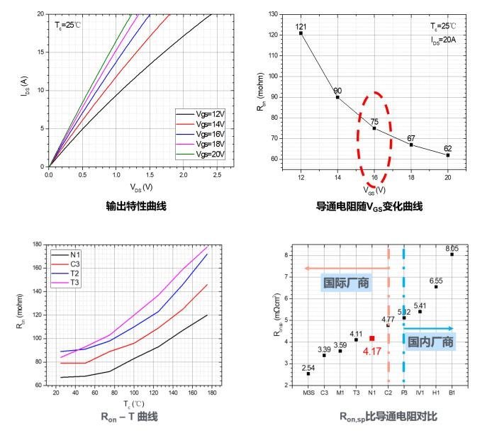

在电学性能与鲁棒性方面,在 VGS=16V时,可实现75mΩ的导通电阻;VGS=18V时,比导通电阻为4.17,在国内市场中位居前列。
打磨900天!这款SiC MOSFET性能位居前列
图1:蓉矽半导体NovuSiC ® 1200V/75mΩ MOSFET导通特性
1200V耐压时,JFET区栅氧化层电场强度远小于常规4.0MV/cm的限制,在VDD=800V条件下,短路耐受时间>3μs。
