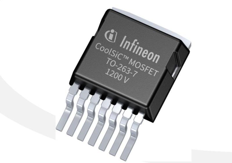

该系统还采用了英飞凌的其他几款半导体器件,其中包括采用了CoolMOS™ C7和TRENCHSTOP™ 5 IGBT技术的半导体器件,以及采用D²PAK -7L,7引脚表面贴装封装的1200V CoolSiC™ MOSFET(IMBG120R350M1H)。后者采用.XT互连技术,具有与同类产品相比更加出色的热性能,并且采用了开尔文源极概念。这些功率器件凭借其优势确保了极低的开关损耗,提高了系统效率。
台达电子双向逆变器采用英飞凌 CoolSiC
SiC MOSFET提供3 µs的短路能力,并且MOSFET提供全压摆率(dV/dt)控制以及4.5 V基准栅极阈值电压(VGS(th))。它们还具备强大的抗寄生导通能力,可在0 V关断电压下运行。此外,这些MOSFET还包含支持硬换流的强大的体二极管。封装的爬电距离和电气间隙为6.1 mm。由于采用SMD封装, 这些MOSFET可以直接集成到具有自然对流冷却功能的PCB上,因此无需额外的散热器。
