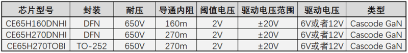

针对目前客户在快充等消费级小功率 GaN 应用中的痛点,能华最近推出几款能同时兼容增强型GaN器件(6V)和 Si MOSFET 驱动(12V)的氮化镓器件。下面充电头网为各位介绍一下几款新品的特色亮点。

能华 CE65H160DNHI 和 CE65H270DNHI 作为少有的支持与市面现有产品 Pin to Pin 的 Cascode 结构氮化镓器件,为供应链提供冗余。而能华 CE65H270TOBI 采用的TO 252封装可实现对同封装硅MOS的无缝升级,让充电器享受到氮化镓高频高效率带来的利好优势。
