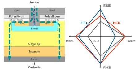

除了SiC器件,蓉矽还发布了高结温、超低漏电、低导通压降和高结温性能稳定的理想硅基二极管MCR®(MOS-Controlled Rectifier)。
光伏、充电桩、储能如何降本?这家SiC企业发布3大重磅利器
会上,高巍还特别介绍了MCR®技术的发展历程。2013-2014年,电子科技大学功率集成技术实验室在华润微电子重庆(原中航微电子)打造了MCR®产品的100V、150V、200V、300V四个工艺平台,实现技术成果转化。2020年,蓉矽半导体购买MCR®全系列产品、知识产权及工艺平台,并于2021年1月25日协议正式生效。
相比普通硅基二极管,蓉矽的MCR®产品具有nA级反向漏电、高温特性稳定、高抗浪涌电流能力等优势,适用于中低压150V~600V应用。
与国内外竞品相比,在耐压、高温漏电与反向恢复时间上,蓉矽的MCR®产品都显示出了优势,具有更高可靠性、更低的功率损耗,真正实现国产替代。
尽管蓉矽与外商同类产品在常温下都表现出了nA级的漏电性能,但在高温Ta>100℃后,蓉矽产品展现出了更稳定的耐压特性。
