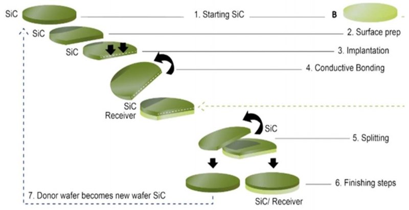

SmartSiC的制作步骤如下,这种方式的好处可以参考之前的报道(.点这里.):
电阻率降低35%!Soitec公布碳化硅技术细节
图1:SmartSiC 衬底制造工艺

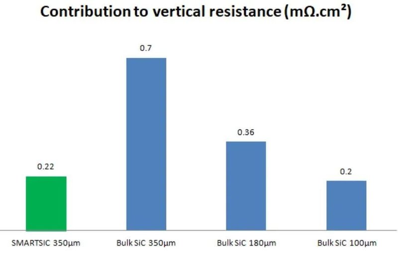

根据文献,Soitec通过多晶SiC衬底的开发,制作了电阻率低至 5mΩ.cm或更小的碳化硅晶片。从整个堆栈来看,对应的垂直电阻为0.22mΩ.cm2(或更小)。
350μm的SmartSiC电阻率与100µm的 4H SiC相当,比常规180µm的碳化硅衬底的电阻率降低了35%。
