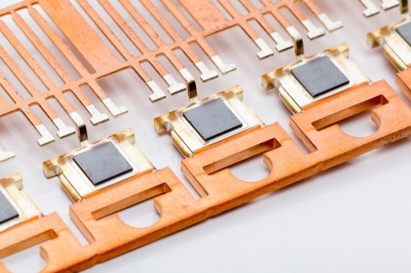

SiC 模块“上车”面临多个技术挑战,其中包括可靠性和散热性。为此,银烧结工艺非常流行,有些企业还开发了铜烧结工艺。
2006年,英飞凌Easypack1就采用双面银烧结技术;2007年,赛米控的SkinTer技术也在芯片和基板之间采用银粉烧结工艺进行连接。2018年,特斯拉Modle 3的碳化硅模块正式让银烧结和相关设备“名声大噪”。
新技术,200℃!车规SiC可不用银烧结
根据比亚迪的说法,SiC MOSFET采用双面银烧结,连接层导热率最大可提升10倍,可靠性可提升5倍以上,SiC模块工作结温可提升至175℃。
诚然,银烧结是非常好的技术,未来成本和技术也会越来越优化。但眼下,这项技术也存在几个待完善的地方:
1、成本,银烧结技术所用的银浆成本远高于焊膏,银浆成本随着银颗粒尺寸的减小而增加,同时基板铜层的贵金属镀层也增加了成本;
2、银烧结技术需要一定的辅助压力,高辅助压力易造成芯片的损伤;
3、银烧结预热、烧结整个过程长达60分钟以上,生产效率较低。
