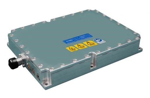

PTS10224 SSPA 小巧轻便,工作在 8.5-9.6GHz X 频段,典型高功率为 400W(最小大于 300W),占空比高达 15%。有两种型号可供选择,性能略有不同:一种采用 40V 直流电源供电;另一种采用 40V 直流电源供电。另一个来自 50V DC 电源,后者提供最佳的整体效率和输出功率——通常超过 400W。在 40V 运行时,功率附加效率 (PAE) 通常超过 20%。
PTS10224 SSPA 的出色功率性能和紧凑、轻巧的结构是通过采用氮化镓 (GaN) 大功率晶体管实现的。该设计提供了市场上最高的功率体积比之一。该设备仅重 1.5 公斤,尺寸仅为 197x150x30 毫米,不包括连接器。工作温度范围为 0-60°C。这些特性使其成为陆地、海上和机载雷达应用的理想选择。新的 SSPA 目前正在为全球多家客户生产。
