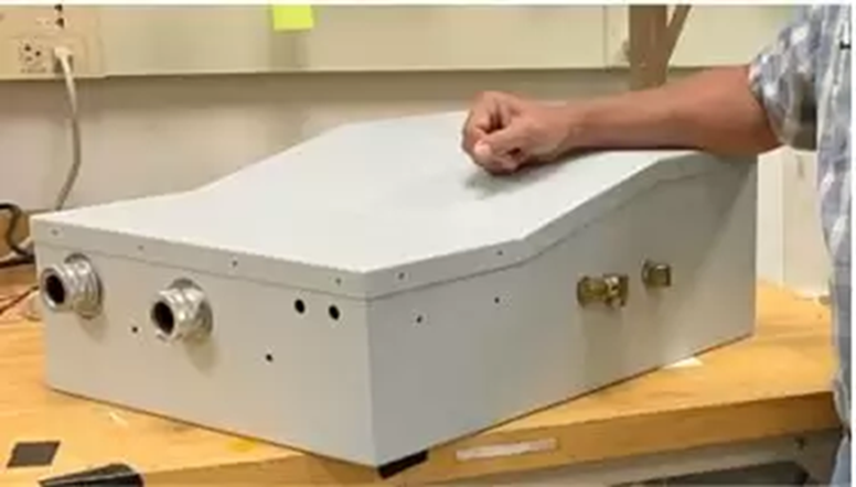

Imagen Energy 的高速、大功率电力驱动器
Imagen Energy 正在开发一种基于碳化硅 (SiC) 的紧凑型电机驱动系统,以有效控制以极高速度(大于 20,000 rpm)运行的大功率(大于 500 kW)永磁电机。这项工作解决了高速运行电动机的主要障碍,即克服大反电动势(BEMF)。他们的解决方案希望最大限度地发挥 SiC 技术和相关数字控制平台的能力,从而将整体驱动系统性能参数提高到当前基于 Si 的电源转换系统无法达到的水平。如果成功,项目团队将展示一种能够处理大 BEMF 并在广泛的运行速度范围内提高电机系统效率的电机驱动器,适用于石油和天然气行业的高速应用、高速/大功率压缩机、并网储能和可再生能源发电。上图是该公司的IM-1500高速、大功率电驱动。
