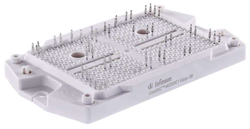

行家说消息  4 月 13 日,英飞凌科技推出了一种全新的 CoolSiC 技术:CoolSiC MOSFET 1200 V M1H。SiC 芯片将使用流行的 Easy 模块系列以及使用 .XT 互连技术的分立封装在广泛扩展的产品组合中实施。

M1H 将集成到流行的 Easy 系列中,以进一步改进 Easy 1B 和 2B 模块。此外,还将推出一款采用新型 1200 V CoolSiC MOSFET 增强 Easy 3B 模块的新产品。新芯片尺寸的推出最大限度地提高了灵活性并确保了最广泛的工业产品组合。使用M1H芯片,可以显着提高模块的导通电阻,使器件更加可靠和高效。
