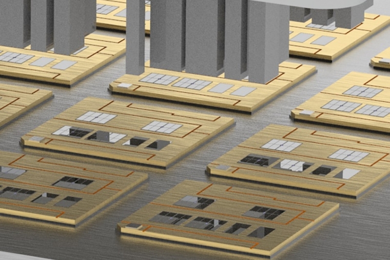

烧结是一种将压力(机械力)和温度结合起来使用烧结膏粘合材料的制造工艺。封装包含 SiC 芯片的大功率半导体模块越来越需要该工艺,当引导大电流时,会在远高于焊料熔点的温度下产生热量(传统上用于导电芯片贴装)。
至于 AMX P100 的“微型冲头”能力,这与大多数烧结机如何使用扁平的单冲头向模具顶部施加力有关。但是,如果模具具有不同的厚度,则无法对所有模具施加相同的力。这意味着在较薄的模具下方的烧结膏中存在形成空隙的风险——这反过来又会由于切换高电压和电流而导致现场故障。AMX P100 可以对所有模具施加相同的力,无论其厚度如何。
