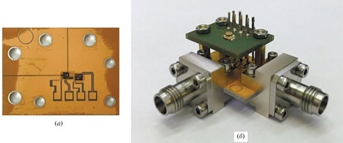

基于获得的MIS,组装了精密仪器科学研究所(SRI TP)制造的氧化铝板上的接收和传输路径(PPT)实验样品模型,数量为5个。安装在 JSC“Zelenograd 创新和技术中心”进行。
俄罗斯推出空间应用氮化镓射频器件
安装了晶体的氧化铝板 (a)。测量设备 (b) 中控制面板的布局,带有用于输入和输出信号的可拆卸连接器,以及提供电源电压和输出信号去除的接触装置。
