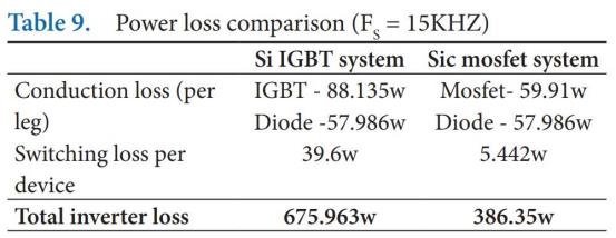

碳化硅在助力电网节能减排方面也非常值得期待。某文献设计了一个基于SiC MOSFET的22kW三相spwm逆变器系统,开关频率为15khz时,硅基IGBT逆变器的开关损耗达到675.963W,而SiC MOSFET逆变器为386.35w,减少了42%。
