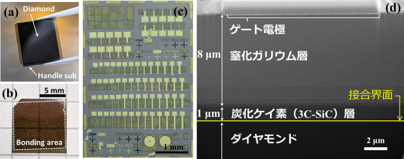

因此,本研究将沉积在Si衬底上的8μm厚的GaN层/碳化硅(3C-SiC)缓冲层(1μm厚)与Si衬底分离,通过表面活化键合的方法与金刚石键合。挑战。采用“先键合”方法制造 GaN 晶体管,该方法包括键合后在 800°C 的热处理,并使用高质量的 SiC 层,即使在晶体管制造后也不会发生薄膜剥离。证实了良好的键合可以实现。

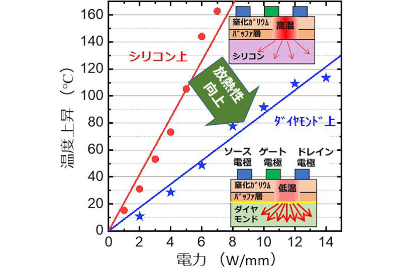

此外,为了比较特性,与在 Si 基板上制造的相同形状的 GaN 晶体管进行比较时,在金刚石结中施加相同功率时的温升降低到约 1/3,并且散热。表明特性得到改善,这反过来又改善了晶体管特性。
日本大阪市立大学等成功制造金刚石键合GaN晶体管
通过在金刚石上制造来改善散热的效果

(a ・ b) GaN层/金刚石结样品。(c ・ d) 由金刚石上的 GaN 层制成的晶体管的光学显微镜图像 (c) 和栅电极部分的横截面 SEM 图像 (d)
