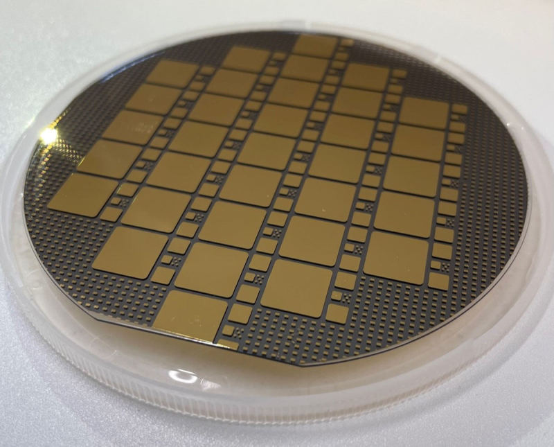

肖特基势垒二极管,使用第 3 代原型 β-Ga 2 O 3 100 毫米外延晶片。最大芯片尺寸为 10mm x 10mm(来源:NEDO 网站)

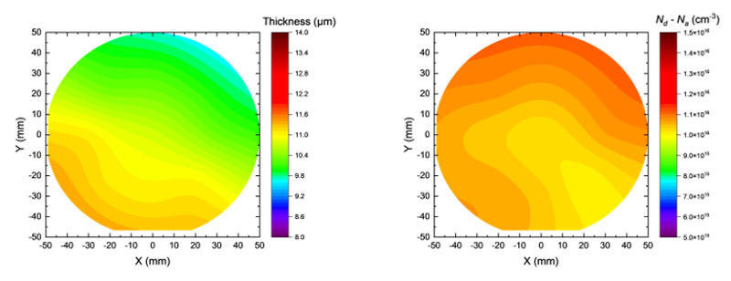

实际测量外延片的膜厚分布和施主浓度时,对于功率器件,膜厚分布约为10 μm±5%,施主浓度分布约为1×10 16 cm -3 ±7%。除了确认没有问题之外,还制作了一个 10 mm x 10 mm 肖特基势垒二极管的原型,并对其电气特性和致命缺陷密度进行了评估。作为正向特性,电流从大约 0.8 V 开始流动。假设温度不断升高,表明获得了正常的正向特性。此外,由于测量设备的上限,最大电流值被调查到 50A,但研究小组表示,最大可以通过 300A 到 500A。此外,作为反向特性,确认了即使施加约200 V,漏电流也可以抑制到约10 -7 A。未来,通过在器件中提供电极终端结构,600 V至1200 V估计可以得到一定的耐压。

第三代β-Ga 2 O 3外延片的膜厚分布和施主浓度分布(来源:NEDO网站)
该原型肖特基势垒二极管的反向特性良率为 51%,根据该值和本演示中使用的电极尺寸估计致命缺陷密度约为0.7 个/cm 2 。这意味着100A级β-Ga 2 O 3功率器件可以以约80%的良率制造。
