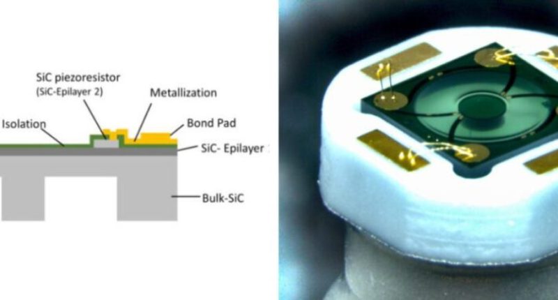

柏林弗劳恩霍夫 IZM 的研究人员开发了一种压力传感器,该传感器使用碳化硅 (SiC) 可在高达 600°C 的温度下工作。
该传感器最初旨在微调喷气涡轮机的燃烧过程,以减少飞机和航天器的燃料消耗。
当今的硅传感器工作温度高达 150°C,而绝缘体上硅 (SOI) 器件的工作温度高达 400°C。使用 SiC 在高温下具有优势,但与金刚石相当的材料硬度使其难以用于传感器。
“碳化硅是福也是祸。这种材料独特的强度和耐用性使其非常适合用于电子元件,但同样的特性也让 SiC 的加工成为一个真正令人头疼的问题,”Fraunhofer IZM 的研究员 Piotr Mackowiak 说。
挑战在于创建一种半导体制造工艺,在薄膜上构建一个微小但稳定的基体。该团队开发了一种快速双蚀刻工艺,以每分钟四微米的速度蚀刻碳化硅。这是传统速度的 8 倍,这使得该技术对工业生产中的高吞吐量很感兴趣。
使用压阻式传感元件还允许开发一种不寻常的形状,使设计在高温下保持稳定,无需任何外部冷却
“我们的想法是让设计保持基本的基础,确保它耐热,但又薄到可以弯曲并用作测压计——我们都采用了深度蚀刻,”Mackowiak 说
现有的传感器使用压电效应进行测量,它可以记录动态压力,但不能记录静态压力,并且它们不能承受它们暴露在太长时间的高温。“我们的传感器使用压阻效应,这意味着它们可以跟踪动态和静态压力,并且可以在更高的温度下长时间跟踪,”他说。
