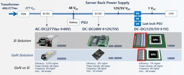

另一个相关的应用是数据中心。图 3显示了提供数据中心电压电平的步骤。第一级是 AC/DC 转换器,它基本上将输入的 277 V AC转换为 48 V DC,标称功率为 3 kW。移至 48 V 后,需要进一步转换,以将 48 V DC降至 12 V DC或 5 V DC,这涉及300 至 600 W 转换器。最后一步,要从 12 V DC或 5 V DC降至 1 V DC。在所有这些转换级中,GaN 都可以实现缩小转换器的尺寸,并提高其效率。
英诺赛科完成近30亿元D轮融资   钛信资本领投
图 3:数据中心涉及的电源转换阶段
“使用 GaN,在最大输出电流下,我们能够将功率损耗降低 10%,”Marcon 说。“这意味着可以减少 10% 的能源费用来运行这个数据中心。从这个角度来看,这意味着可以在 2030 年节省 100 TWh,只需迁移到此架构即可。这种节电相当于 20 个核反应堆。”
