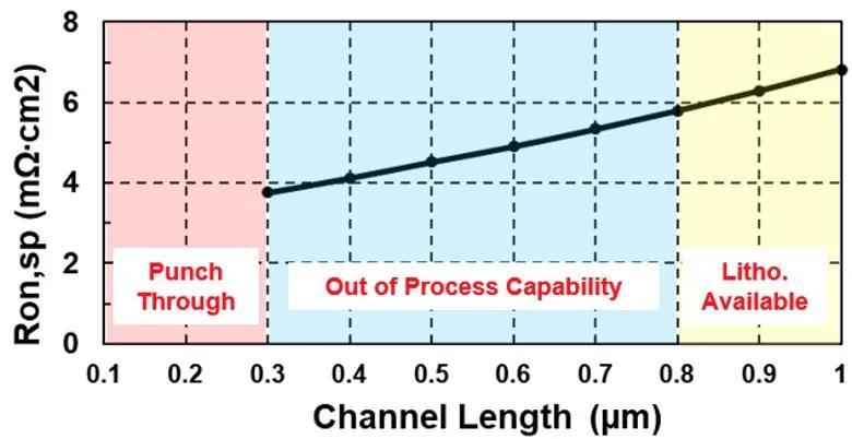

2.沟道自对准工艺
即使经过氮化工艺,进一步减少SiC MOSFET沟道电阻仍然是设计者的工作目标,减少沟道长度是实现此目标的重要手段。但由于无法像传统Si MOS结构一样通过双重扩散工艺形成沟道,SiC MOS结构只能通过光刻机的二次套刻形成沟道,因此沟道长度受制于光刻机的套刻精度以及偏差的控制,根据当前功率半导体产线的实际工艺能力,这意味着沟道长度往往大于0.8微米。图2展现了不同沟道长度对1200V SiC MOSFET导通性能的影响,0.4微米是理想的沟道长度设计,但是当沟道长度等于0.8微米时,器件导通电阻将增加约50%。
高性能高可靠性SiC MOSFET的关键设计与优化
图2:1200V SiC MOSFET沟道长度 vs. 比导通电阻值
经过大量试验摸索,几种针对碳化硅的沟道自对准工艺开发完成,即使在现有的光刻机能力下也可实现0.8微米以下的沟道长度,SiC MOSFET比导通电阻值因此得到进一步显著降低。图3说明了瑞能SiC MOSFET由于采用沟道自对准工艺带来的性能优势。与栅氧界面氮化工艺一样,碳化硅沟道自对准工艺的应用并未明显增加工艺制造成本,但都显著改善了器件的性能,极大提高了SiC MOSFET产品的竞争力。

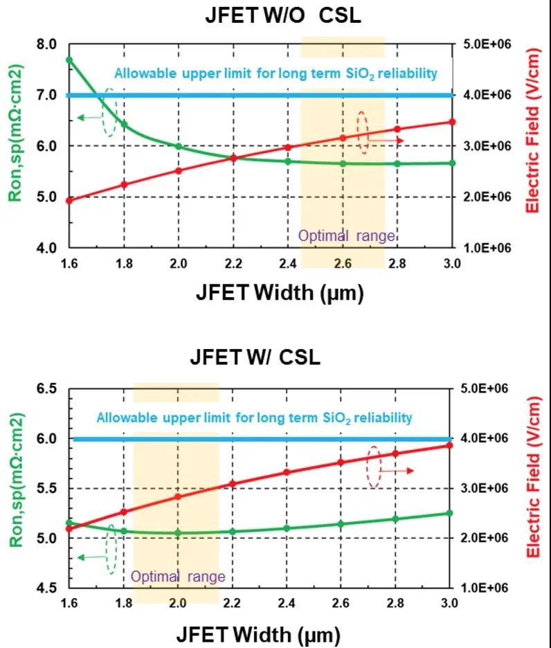

1.元胞尺寸缩小
对于平面型SiC MOSFET,减小元胞尺寸(Cell Pitch)是提升器件导通能力的主要方法。图4为平面栅MOSFET结构的关键设计参数,其中JFET区宽度(WJFET)和源极接触区宽度(LP++LNC)是主要的设计优化对象。JFET区宽度越大,该区域“夹断”电流的JFET电阻越小,但中间位置栅极氧化层承受的电场强度越大。所以从减小元胞尺寸和提升氧化层可靠性两个方面来考量,都需要尽量减小JFET区宽度。然而JFET区宽度减小会增加JFET电阻,当JFET区宽度小于临界值时,JFET电阻以及总导通电阻会显著增加。
图4:平面栅MOSFET结构关键设计参数(半元胞)
如图5所示,通过设计额外的JFET区N型离子注入工艺或高浓度外延工艺形成电流扩展层(CSL),JFET区宽度可进一步减小20%以上,器件比导通电阻值降低了15%,同时还可减小JFET区中间位置栅极氧化层承受的电场强度,电流扩展层成为缩小元胞尺寸并提升SiC MOSFET性能的关键设计。
图5:JFET区宽度与器件性能及可靠性的关系. (a) 无CSL设计, (b) 有CSL设计
