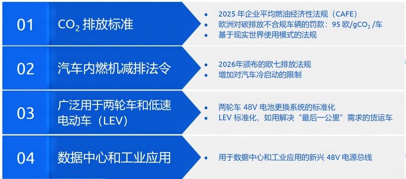

近年来,一系列严格的 CO2 排放标准在全球各地相继出台,例如美国出台的 2025 年企业平均燃油经济性法规CAFE (Corporate Average Fuel Economy) ,欧洲对生产不合规车辆的处罚,以及许多规范汽车使用而制定的相关法规,都拉动了汽车行业对更高效率电气网络和架构的需求,例如48V 电网。
同时,一系列针对汽车内燃机的(ICE)减排要求,如2026年的欧七排放法规(Euro 7 regulations),以及种种对汽车冷启动的限制,也增加了对 48V 电网的需求。
另外,48V 电池现已广泛应用于两轮车和低速电动汽车 (LEV),且 48V 电池交换系统已经在两轮车和低速电动汽车(LEV)中实现标准化。这降低了 48V 电池的成本,也推动了 48V 电源总线在汽车中的采用。
随着谷歌 48V 机架电源架构的成功引入,48V 架构现已广泛应用于数据中心和工业应用中。这进一步促进了 48V 电源总线在汽车应用中的推广。

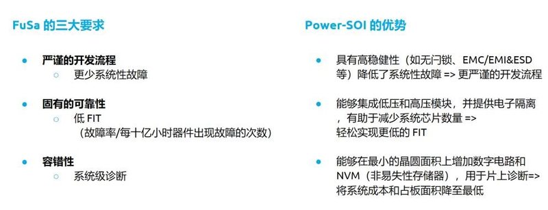

功能安全 (FuSa) 与 Power-SOI
由于高级驾驶辅助系统 (ADAS) 功能的巨大需求和日益复杂的汽车电子系统,对汽车功能安全认证 (ISO 26262) 的需求也迅速增长。
解决 48V 电网及 FuSa 难题, Power-SOI 推动智能功率器件创新
Power-SOI 助力满足 FuSa 需求
Power-SOI 助力汽车智能电源 IC
满足 48V 架构和 FuSa 的更高要求
为了支持 48V 架构并满足更高的 FuSa 要求,对下一代汽车智能电源 IC 的需求也水涨船高,尤其是智能电机、电源管理 IC(PMIC)和系统基础芯片(SBC)IC。
Power-SOI 在满足智能电机、PMIC 和 SBC 的主要需求方面具备以下的优势:
