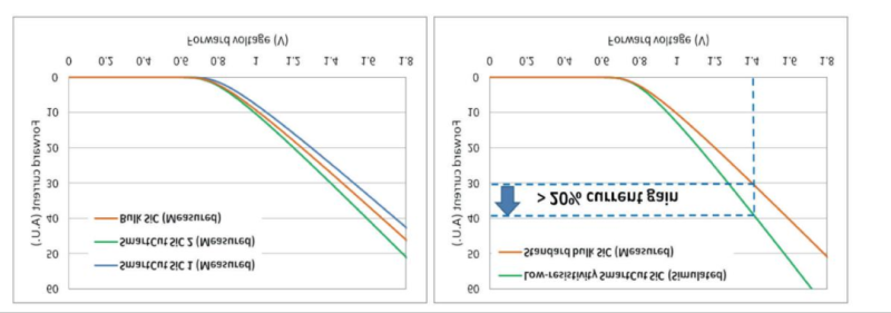

为什么Soitec在Smart Cut技术上面的投入这么大?根据Soitec与欧洲合作伙伴的合作成果,他们使用20 mΩ cm电阻率载体衬底,在第一代SmartCutSiC衬底上制造了SiC JBS二极管。
Soitec新技术提升10倍碳化硅晶圆产量
经过测算,在大约1.4 V的电压下,该 JBS 二极管的额定电流增加了20%,因此,电子工程师可以可以设计具有更高额定电流的产品,同时保持现有的设计和技术;或者他们可以将总芯片面积缩小 15% 以上。除了降低芯片成本外,后者还因减少了栅极表面而将开关损耗降低了10%。

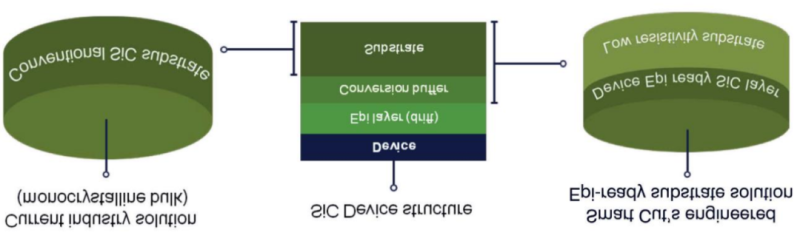

据Soitec介绍,SmartSiC技术有多个优势。首先, Smart Cut可以提高碳化硅单晶衬底的重复利用率,“供体晶片可重复使用10次以上”。传统SiC技术可生产40-50个晶圆,而使用SmartCutSiC 技术可以生产500个晶圆。其次,使用Smart Cut生产 SiC 衬底,通过优化键合步骤,可以实现高水平的导电性和导热性。其研究表明,Smart Cut SiC可将碳化硅衬底的电阻率降低至少4倍,电阻率的显著降低可以使SiC MOSFET尺寸缩小5-15%。

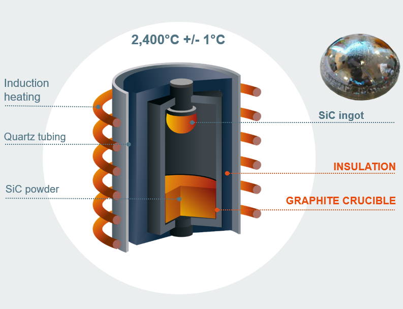

第五,Smart Cut SiC 技术的另一个特点是可以减少甚至跳过晶圆背面研磨,实现巨大的节省。由于施用于供体衬底和转移的无 BPD 顶层的特定工程工艺,Smart Cut第六,Smart Cut可以减少生产晶锭对环境的影响。由于采用了 多晶SiC载体,因此可以减少碳化硅单晶衬底的使用量。通常,SiC单晶的生长温度要达到2400℃,而多晶碳化硅衬底可以在较低的温度下制造——低于 1500 °C ,生长只需一两天,因此整体晶体生长所需的电量预算更低。
