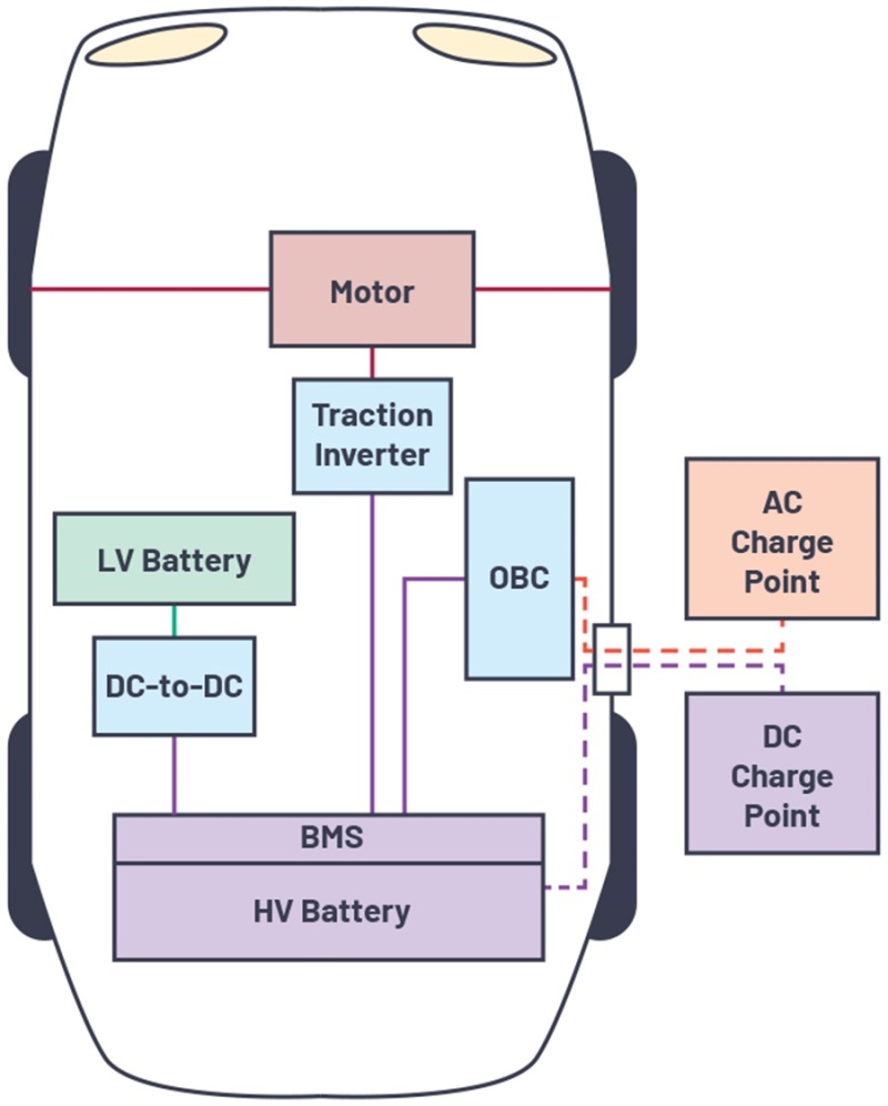

图1. 电动汽车中的功率转换部件。电机逆变器将高压电池的直流电压转换成交流波形来驱动电机,驱动汽车前进。

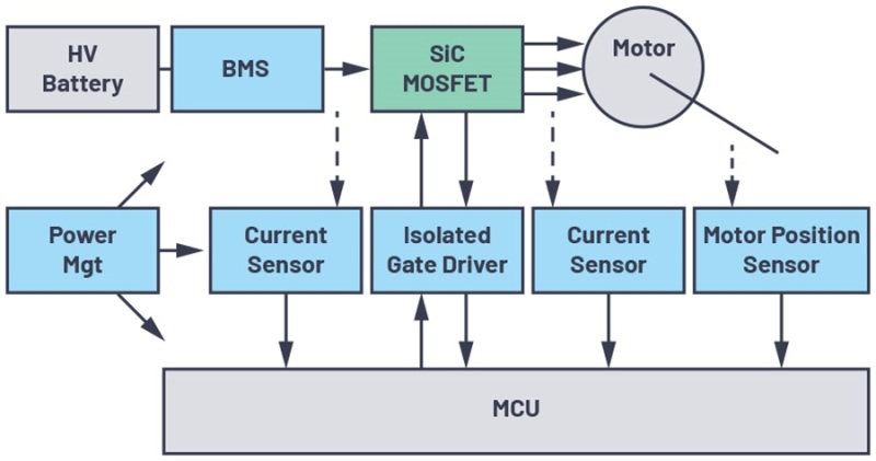

图2. 电池至电机信号链。为了增加行驶里程,每个模块都应设计为可提供最高能效。
在同时考虑行驶里程和成本因素时,仍然需要以电机逆变器为焦点不断创新,旨在进一步提高电动汽车的效率和行驶里程。作为电机逆变器中价格最昂贵、功能最重要的元件,SiC功率开关需要接受精准控制,以充分发挥额外的开关成本的价值。

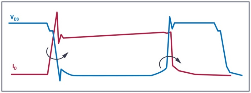

图3. 开启(左)和关闭(右)时的电压和电流波形。在SiC环境中,dv/dt将超过10 V/ns,这意味着开关800 V直流电压的时间不会超过80 ns。同样,di/dt为10 A/ns时,意味着在80 ns内电流为800 A,从中可以观察到di/dt的变化。
事实上,SiC开关的所有固有优势都会被共模噪声干扰,以及被管理不善的功率开关环境中的超快电压和电流瞬变(dv/dt和di/dt)导致的极高和破坏性的电压过冲影响。一般来说,抛开底层技术不谈,SiC开关的功能相对简单,它只是一个3端器件,但必须小心连接至系统。

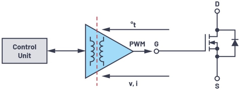

图4. 隔离式栅极驱动器桥接了信号世界(控制单元)和功率世界(SiC开关)。除了隔离和信号驱动,该驱动器还执行遥测、保护和诊断功能,使其成为信号链的关键元件。
但是,SiC开关导致的高摆率瞬态会破坏跨越隔离栅的数据传输,所以测量和了解对这些瞬变的敏感性至关重要。ADI专有的 iCoupler®技术具有出色的共模瞬变抗扰度(CMTI),测量性能高达200 V/ns及以上。在安全操作环境中,这可以充分释放SiC开关时间的潜力。
