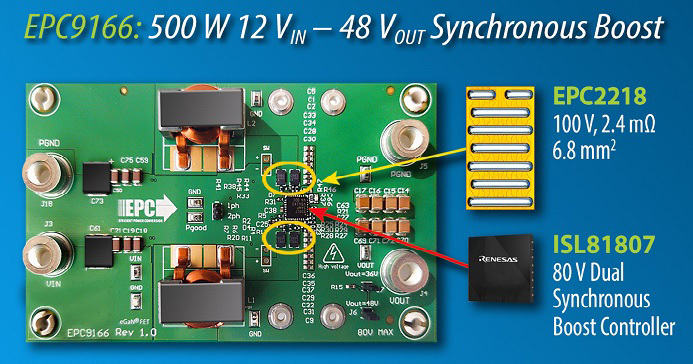

2022 年 1 月 4 日,Efficient Power Conversion 公司 (EPC) 宣布推出 EPC9166,该公司生产增强型硅基氮化镓 (eGaN) 功率场效应晶体管 (FET) 和用于电源管理应用的集成电路, 500W DC-DC 演示板,可将 12V 输入转换为 48V 输出。EPC9166 展示了瑞萨电子 ISL81807 80V 两相同步升压控制器和最新一代 EPC2218 eGaN FET,在 12V 输入至 48V 稳压输出转换和 500kHz 开关频率下实现超过 96.5% 的效率。输出电压可配置为 36V、48V 和 60V。该板可以在没有散热器的情况下提供 480W 功率。
稳压 DC-DC 升压转换器广泛用于数据中心、计算和汽车应用,可将标称 12V 转换为 48V 配电总线以及其他输出电压。主要趋势是朝着更高的功率密度发展。
EPC 表示,eGaN FET 提供快速开关、高效率和小尺寸,可以满足这些前沿应用的严格功率密度要求。EPC2218 号称是市场上最小、效率最高的 100V FET。ISL81807 是首款集成 GaN 驱动器的 80V 双输出/两相(单输出)同步降压控制器,支持高达 2MHz 的频率。ISL81807 使用电流模式控制并生成两个独立输出或一个具有两个交错相位的输出。它支持电流共享、并联更多控制器/更多相位的同步、增强的轻负载效率和低关断电流。ISL81807 直接驱动 EPC GaN FET,确保设计简单、元件数量少和解决方案成本,EPC 表示。
