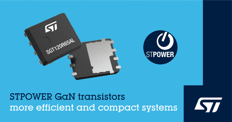

意法半导体推出首款PowerGaN 产品

作为意法半导体新的G-HEMT 晶体管产品家族的首款产品,650V SGT120R65AL具有 120mΩ的最大导通电阻 (Rds(on))、15A 的最大输出电流和优化栅极驱动的开尔文源极引脚。该产品目前采用行业标准的 PowerFLAT 5×6 HV 紧凑型贴装封装,其典型应用是PC适配器、USB壁式充电器和无线充电。
正在开发的 650V GaN 晶体管现在有工程样品提供,其中120mΩ Rds(on)的 SGT120R65A2S采用2SPAK™高级层压封装,取消了引线键合工序,提高了大功率高频应用的能效和可靠性,SGT65R65AL 和 SGT65R65A2S的导通电阻都是65mΩ Rds(on),分别采用PowerFLAT 5×6 HV 和 2SPAK封装。这些产品预计在 2022 年下半年量产。
