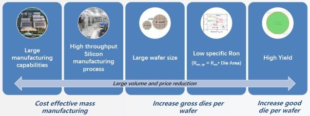

Marcon 表示,英诺赛科拥有世界上最大的专用 8 英寸 GaN-on-Si 晶圆制造能力。目前,该公司每月能够提供10000片晶圆,今年晚些时候将达到每月 14000 片 8 英寸晶圆,到 2025 年每月将超过 70000 片晶圆。
英诺赛科:2022年推出汽车级氮化镓器件
GaN量产降价
图 1:英诺赛科的GaN良率和降价方法
“我们最初的工厂位于珠海,已通过汽车级认证,并且已经配备了 4k wpm [每月晶圆]产能,”Marcon 说。“我们在苏州建立了第二家晶圆厂,比珠海大 16 倍。今天,它配备了 6k wpm产能,但在工厂完成建设后,它将提供 65k wpm产能。”

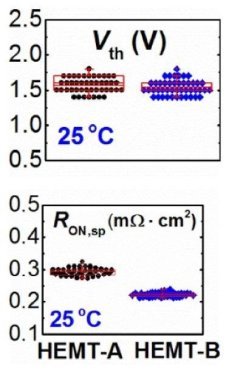

关于 GaN FET 本身,英诺赛科通过引入“应力增强层”,已经能够降低特定的 RDS(on),能够增加2DEG密度,从而降低 2DEG 电阻,而不会影响其他参数,例如阈值电压或泄漏。从图 2可以看到参考GaN(HEMT-A,黑色)和具有应力增强层(HEMT-B,蓝色)的英诺赛科GaN 器件的阈值电压几乎相同,但后者的导通电阻显著减少。

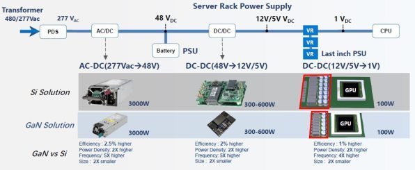

另一个相关的应用是数据中心。图 3显示了提供数据中心电压电平的步骤。第一级是 AC/DC 转换器,它基本上将输入的 277 V AC转换为 48 V DC,标称功率为 3 kW。移至 48 V 后,需要进一步转换,以将 48 V DC降至 12 V DC或 5 V DC,这涉及300 至 600 W 转换器。最后一步,要从 12 V DC或 5 V DC降至 1 V DC。在所有这些转换级中,GaN 都可以实现缩小转换器的尺寸,并提高其效率。
数据中心涉及的电源转换阶段
图 3:数据中心涉及的电源转换阶段
“使用 GaN,在最大输出电流下,我们能够将功率损耗降低 10%,”Marcon 说。“这意味着可以减少 10% 的能源费用来运行这个数据中心。从这个角度来看,这意味着可以在 2030 年节省 100 TWh,只需迁移到此架构即可。这种节电相当于 20 个核反应堆。”
