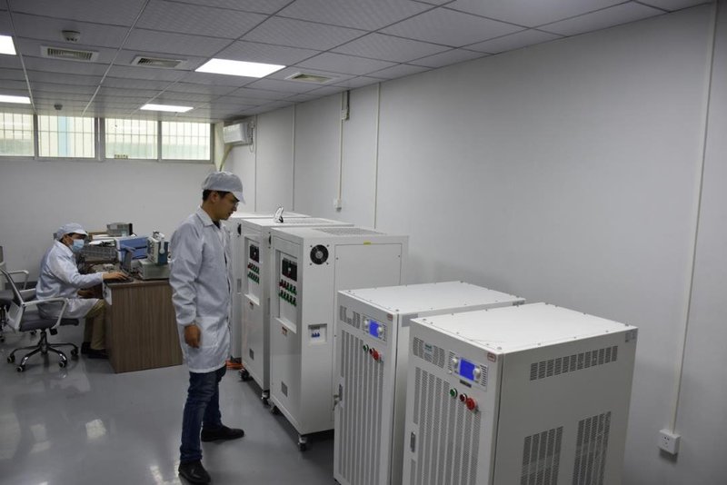

第二、应用方案。爱仕特的团队以前长期工作于国内某新能源汽车龙头车企,非常熟悉新能源汽车的应用方案,公司成立之初,资金并不充裕,优先就建立了系统应用实验室,采购了测功机、对拖台架等设备,一直在专注于培养应用方案工程师,围绕着SiC MOS研究应用方案,协助客户调试和标定电机,同时也提前验证自己的产品性能。
爱仕特:SiC MOS拿下欧美车企  2022业绩将爆发
目前我司可为客户提供基于SiC MOS功率模块的电机控制器,效率高达99.8%,很多车企的工程师目前对SiC MOS的性能并不太了解,我们提供应用方案,甚至整机可以直接测试,亲身感受和看到SiC MOS给整机系统上带来的应用优势,远比PPT介绍效果更好。这样一方面解决客户使用过程中可能遇到的问题,另一方面加速客户的研发过程,打通从器件层面到上车使用的中间环节。我们作为上游的芯片公司,不能光讲PPT,坐等客户上门,必须想客户所想,急客户所急,做客户最需要的产品,真正为客户解决困难。
