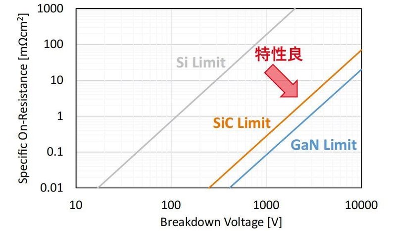

理论上,在相同耐压情况下,SiC的导通电阻极限值优于硅,而GaN优于SiC。SiC和GaN都是高耐压、低导通电阻器件的绝佳材料。

SiC耐压可达1200V左右,但面临可靠性和成本问题。GaN衬底的垂直结构器件要实现1200V以上高耐压更不容易,主要挑战在于GaN衬底直径太小,成本太高。
采用异质衬底的GaN HEMT功率器件要实现高耐压也遇到麻烦。尽管GaN的击穿电场强度为3MV/cm,是硅的10倍左右,但由于在施加电压时,HEMT结构的GaN功率器件会局部出现电场集中,因此很难实现超过1000V的高耐压。

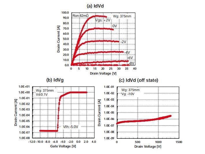

这种结构是如何同时实现高开关速度和高耐压?
丰田合成表示,当形成 GaN / AlGaN / GaN叠层结构时,由于AlGaN中的自发极化,AlGaN上的GaN界面附近会产生空穴,而在AlGaN下的GaN界面附近会产生电子。
因此,该结构不仅具有二维电子气(2DEG),还有二维空穴气(2DHG),电子和空穴很薄,以气态的形式散布在平面上,从而形成了极化超结结构。
6000V!GaN HEMT新突破,蓝宝石衬底!
2DEG可以实现高速开关操作,而2DHG可以实现高耐压,从而解决了以往HEMT结构会产生电场集中的难题。
测试结果显示,该结构由于不存在电场集中的区域,GaN器件可以实现超过6000V的超高耐压。
