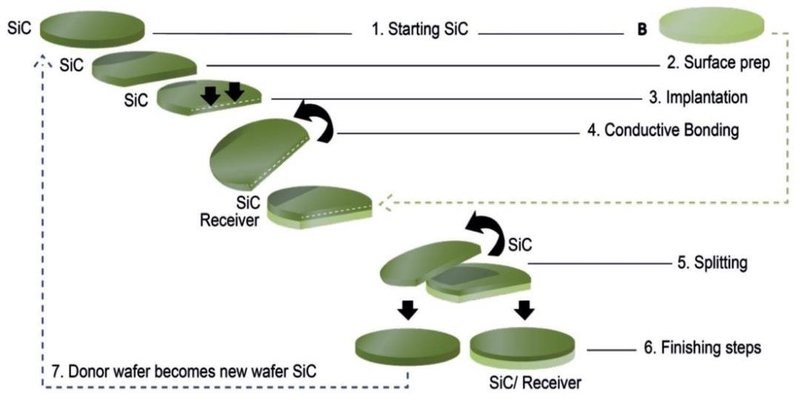

增加10倍产能
SmartCut有哪些优势?
据Soitec介绍,SmartSiC技术有多个优势。
首先, Smart Cut可以提高碳化硅单晶衬底的重复利用率,“供体晶片可重复使用10次以上”。传统SiC技术可生产40-50个晶圆,而使用SmartCutSiC 技术可以生产500个晶圆。
其次,使用Smart Cut生产 SiC 衬底,通过优化键合步骤,可以实现高水平的导电性和导热性。其研究表明,Smart Cut SiC可将碳化硅衬底的电阻率降低至少4倍,电阻率的显着降低可以使SiC MOSFET尺寸缩小5-15%。

第五,Smart Cut SiC 技术的另一个特点是可以减少甚至跳过晶圆背面研磨,实现巨大的节省。由于施用于供体衬底和转移的无 BPD 顶层的特定工程工艺,Smart Cut
