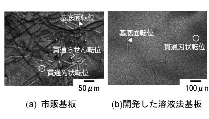

10 月22 日,名古屋大学宣布,他们使用“溶液生长法”已成功生产出高质量的6英寸SiC 单晶衬底,并且将结晶缺陷数量降至原来百分之一,提高了碳化硅衬底的成品率。

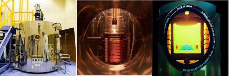

第二步,名古屋大学与日新技研开发了一个可以观察内部的碳化硅长晶炉。
SiC新突破:溶液法、7英寸、明年销售
第三步,名古屋大学联合Daruma Japan GK创建一个可视化系统,可以透过动画图形,实时模拟设备内部和高温液体的状态。
SiC新突破:溶液法、7英寸、明年销售
该系统是基于上述的人工智能,将预测的内部状态,用图像的形式呈现,从而使得操作员能够控制各种参数,同时可以通过逼真的图像立即了解内部状态。

据介绍,2017年,名古屋大学课题组已经用溶液生长法开发了缺陷密度比升华法低一个数量级以上的SiC单晶。然而,当时的碳化硅晶体尺寸只有10平方毫米。
根据名古屋的说法,得益于这种预测系统,他们加快了工艺开发速度。最近,他们仅用一年左右,他们的碳化硅单晶就成功从3英寸生长到6英寸,而其他企业从4英寸做到6英寸大概需要5年时间。
这种人工智能技术在短时间内已经执行数百万次试验,他们认为,该技术能够将大尺寸SiC晶体开发周期缩短到1/10至1/100左右。
