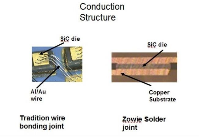

智威科技是如何缩小SiC SBD体积?
据智威科技董事长钟宇鹏介绍,传统的SiC SBD封装是通过细金线或铝线连接,这种封装技术会大幅降低效率,增加可靠性风险,而且需要使用许多导线来弥补导通的不足,使得可靠性控制更加困难。
而智威科技是透过相当厚的铜基板,来解决SiC SBD的散热和电气问题,从而大大提高了长期使用的稳定性和环境温湿度变化的可靠性。
SiC技术谁最牛?盘点21年15项技术创新
根据实测数据,智威科技的封装方法有4个好处:可以将SiC效能提升50-100%;全区采用高散热铜基板,其散热板面积比达到150-180%,散热能力相比传统方式提升了40-120%;碳化硅零件总成本可降低30-50%;易于实现多芯片封装、系统级封装,体积可降至传统封装的10-30%。

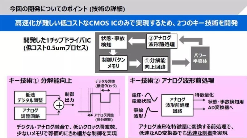

将量产单芯片SiC MOS驱动IC
10月29日,日本东芝公司在其官网宣布,他们成功开发了“全球首颗“单芯片驱动IC,可将碳化硅驱动器的噪声降低高达51%,而且可将电机功耗降低25%(.点这里.)。
东芝通过将模拟和数字电路封装在一起,用模拟电路去检测碳化硅器件的电压和电流,然后根据检测结果,用数字电路去切换控制方法。通过这个单芯片驱动IC就可以实现最佳控制效果,而无需使用大量分立器件。而且它还具有用于存储控制方法的存储器。

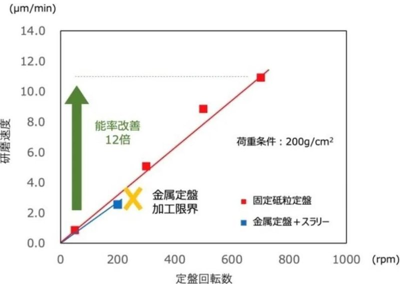

AIST开发SiC抛光技术
速度提升12倍
8月份,日本产业技术综合研究所(AIST)宣布,他们开发了一项SiC晶片高速抛光技术。该技术采用了2种设备:固定磨粒平台、高速高压研磨装置(.点这里.)。
结果证实,新技术的抛光速度比使用研磨液的典型加工方式快了大约12倍。同时,采用新技术,抛光后的SiC晶片Ra约为0.5 nm,实现了与传统镜面研磨工艺相同的表面质量。此外,技术能够同时加工多个 SiC晶片,因此还可以可以降低加工成本。
