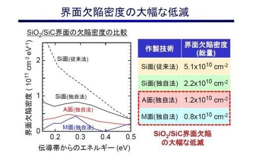

沟槽型被认为是最有希望提升SiC MOSFET性能的结构,许多制造商都在使用沟槽型。而沟槽型SiC MOSFET的SiC/SiO2界面形成在沟槽的侧壁上,因此提高侧壁的特性,是提高沟槽型SiC MOSFET性能的关键。
在SiC晶体中,与(0001)面垂直的是“Si面”,“Si面”分为“A面”和“M面”2种。在沟槽型SiC MOSFET中,越来越多的制造商将M面用作侧壁。
京都大学运用上述独特的氧化膜方法,制备了沟槽型SiCMOSFET。
结果发现,Si面缺陷从原来的5.1x 1010 cm-2降至2.2 x 1010 cm-2,但A面缺陷降至1.2 x 1010cm-2,M面降至0.8 x 1010cm-2。
沟槽SiC MOS新技术:成本降60%,性能提升600%!

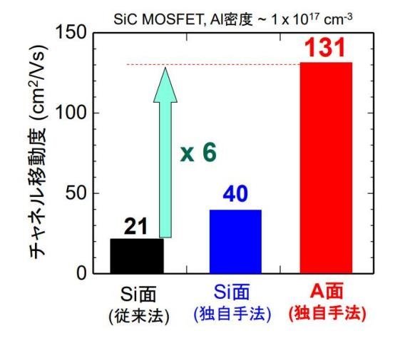

在通道迁移率方面,采用京都大学独特方法,在A面上创建的SiC MOSFET 的沟道迁移率为 131 cm2/ Vs,该值是传统方法、Si面SiC MOSFET的6倍以上,是采用京都大学方法、Si面SiC MOSFET的3倍以上。
与采用传统方法的A面(或M面)SiC MOSFET相比,通过使用添加高浓度杂质(铝)的P型SiC,在A面或M面上创建SiC MOSFET,京都大学实现了6至80倍的性能提升。
