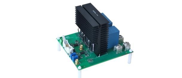

派恩杰设计的Buck-Boost效率测试平台用于650V/1200V TO247-4 分立SiC MOSFET的开环功率实验,器件系统效率和温升性能测试,双脉冲测试以及电池充放电系统。最大输入电压可达800Vdc,输出400Vdc,可工作在Buck模式或者Boost模式。原理图如图1,实物图如图2。

图2、Buck-Boost测试平台

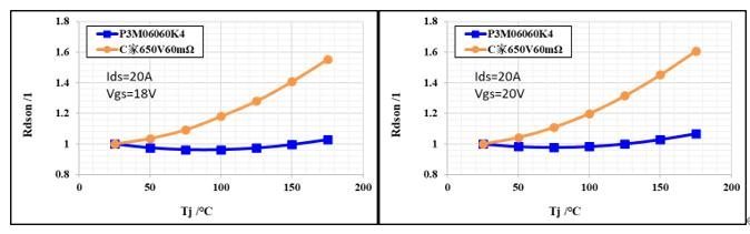

本次选择了派恩杰650V 60mΩ产品P3M06060K4与C品牌4pin 650V 60mΩ进行测试对比。P3M06060K4 Rdson随温度变化更小,高温下导通损耗更小,因此在高温下性能更优,见图3、图4,

图3、18V Rdson vs Tj 图4、20V Rdson vs Tj

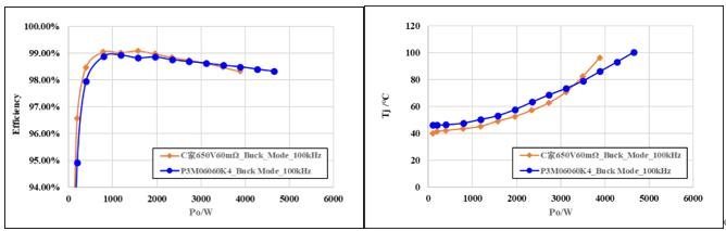

采用Buck模式对比两家器件性能。在100kHz条件下,轻载时效率基本一致达到99%,重载时P3M06060K4器件效率更高,如图5。在4kW时,P3M06060K4器件温度86℃,C品牌器件温度96℃。P3M06060K4器件功率加到4.7kW时,器件温度才到100℃,如图6。其中C品牌器件温度达到96℃如图7,相应电感温度如图8。

图5、100kHz效率对比曲线 图6、100kHz温度对比曲线

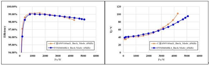

在65kHz条件下,轻载时效率基本一致达到99%,重载时P3M06060K4器件效率更高,如图9。在4.3kW时,P3M06060K4器件温度80℃,C品牌器件温度102℃。P3M06060K4器件功率加到5kW时,器件温度才接近100℃,如图10。其中C品牌器件温度达到96℃如图11,相应电感温度如图12。

图9、65kHz效率对比曲线 图10、65kHz温度对比曲线
