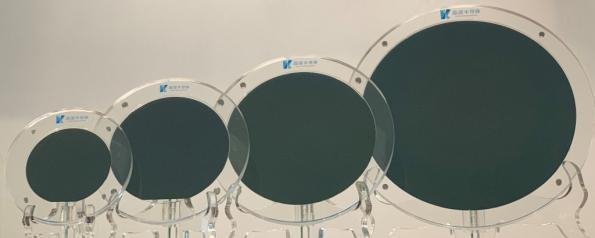

前段时间,晶湛半导体研发出了1万伏的氮化镓(.点这里.),最近,他们又有新的技术突破——展示了12英寸、1200V的硅基GaN外延片,这为采用主流的12英寸CMOS生产线制造GaN HEMT晶体管铺平了道路。
12寸、1200V的GaN诞生了!国产的!
据介绍,早在2014年晶湛就推出商用的8英寸硅基GaN高压HEMT外延片,而这次他们将其AlGaN/GaN HEMT外延工艺转移到12英寸硅衬底,而且还能够保持出色的厚度均匀性和50μm以内的低晶圆翘曲。
由于12英寸晶圆相比8英寸晶圆面积更大,在材料和工艺成本适度增加的情况下,其可切割的芯片数量越多,据推算,12英寸晶圆的芯片成本可下降40%以上。
