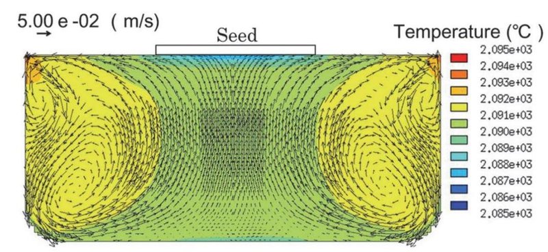

二是,要抑制不良晶体的形成,要优化晶体生长炉的热区隔热材料结构,使溶液中的温度均匀。但是如果籽晶附近的热量也均匀化,也会减缓晶体生长速度。住友是这样做的:借助仿真技术来优化温度分布,并通过晶体夹持轴将热量从籽晶背面释放,来促进单晶生长,除单晶生长部分外,溶液中的温差保持在4°C左右,这样不良晶体就不会出现在溶液中和石墨坩埚内壁,可实现近100小时的长时间生长。

为了使晶体生长保持表面光滑,住友提出了新的方法——使晶体的生长界面向内弯曲。实践发现,生长界面为凹面时,溶液流与台阶向前移动的方向相反,这样就可以显着降低表面粗糙度。
