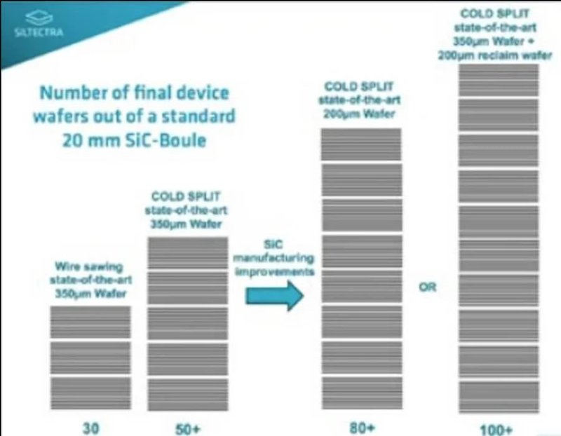

据介绍,以单个20毫米SiC晶锭为例,采用线锯可生产30片350μm的晶圆,而用 Cold Split可生产50多片晶圆。
由于Cold Split生产的晶圆的几何特性更好,因此单片晶圆厚度可以减少到200μm,这就进一步增加了晶圆数量,单个20毫米SiC晶锭可以生产80多片晶圆。
让英飞凌花费近10亿!这项SiC技术“牛”在哪里?
如果再结合Cold Split背面减薄和回收残留晶圆,这个晶圆数量可以高达100片。总的来说,相同的SiC晶锭下,它可以生产三倍以上的晶圆,从而为最终器件提供足够的材料。

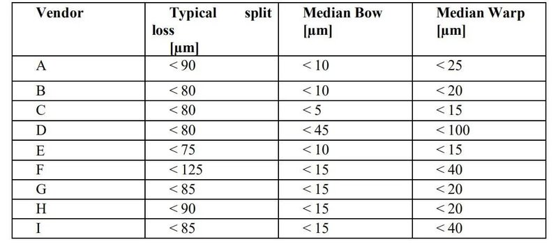

根据2019年7月Siltectra公布的数据,第三方对Cold Split技术进行了评估,结果证实了该技术的巨大潜力,每片晶圆的总切口损失小于100μm。
据介绍,总共有9家不同的SiC制造商提供了测试材料,其中4家供应商提供4英寸晶锭,5家供应商提供6英寸晶锭。

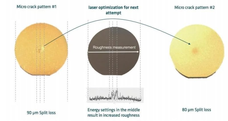

最终350μm的晶圆的晶圆切割结果显示,所有晶锭的分割损耗几乎是一致的。4个供应商获得了80μm及以下的最佳结果。除供应商 F 外,分割损耗均小于90μm。
研磨后,360μm晶圆的总厚度变化为TTV,单个异常值接近4μm。分割损耗主要由剥落前的激光损伤导致,而冷却步骤没有观察到新的微裂纹产生。
测量还发现,分割后的晶圆表面粗糙度Ra小于3μm,最佳结果小于2μm。
