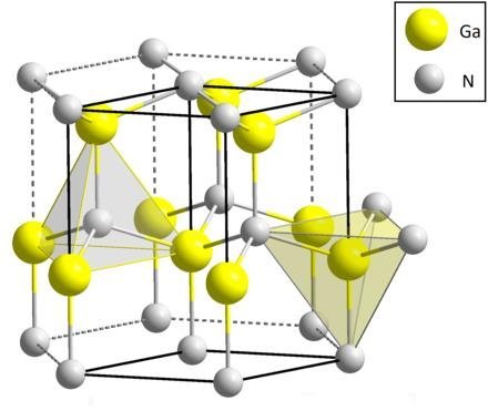

氮化镓,由镓(原子序数 31)和氮(原子序数 7)结合而来的化合物。它是拥有稳定六边形晶体结构的宽禁带半导体材料。禁带,是指电子从原子核轨道上脱离所需要的能量,氮化镓的禁带宽度为 3.4eV,是硅的 3 倍多,所以说氮化镓拥有宽禁带特性(WBG)。

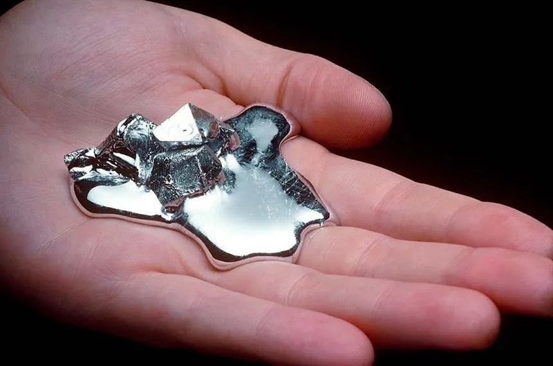

德米特里 · 门捷列夫(Dmitri Mendeleev)在1871年预测了镓的存在。1875年,德布瓦博德兰(Paul-émile Lecoq de Boisbaudran)在巴黎发现镓,并以他祖国法国的拉丁语 Gallia (高卢)为这种元素命名。纯氮化镓的熔点只有30摄氏度(86华氏度) ,因此在正常体温下,它会在人的手中融化。

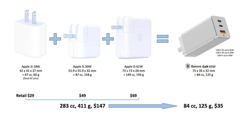

在手机和笔记本电脑中,你可以用基于氮化镓的射频器件,收发移动网络和 WiFi 信号。而为这些设备充电的充电器,也越来越多地采用氮化镓功率芯片。目前,功率氮化镓最大的市场,是移动设备的快充市场。氮化镓功率芯片可以让使充电器的充电速度,比传统硅充电器快高三倍,但尺寸和重量,只有后者的一半。更重要的是,采用氮化镓的单口充电器产品,价格只有最好的旧款硅充电器的一半;而多口输出的氮化镓充电器,价格更是比旧款硅充电器低三倍多。

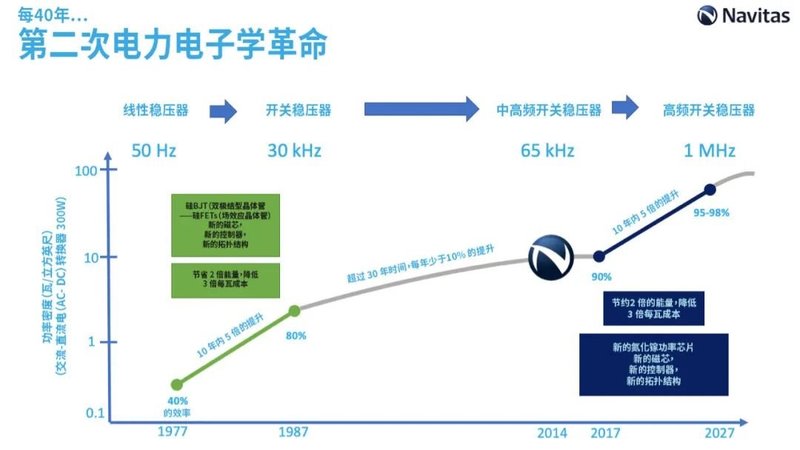

为了充分利用氮化镓功率芯片的能力,电路的其他部分也必须在更高的频率下有效运行。近年加入控制芯片之后,氮化镓充电器的开关频率,已经从 65-100kHz,提高到 1MHz 以上。新的控制器正在开发中。微控制器和数字信号处理器(DSP),也可以用来实现目前软开关电路拓扑结构,而目前广泛采用的、为1-2 MHz范围优化的磁性材料,已经可被使用了。
氮化镓功率芯片,在半桥拓扑结构中结合了频率、密度和效率优势。如有源钳位反激式、图腾柱PFC和LLC。随着从硬开关拓扑结构到软开关拓扑结构的改变,初级FET的一般损耗方程可以最小化,从而提升至10倍的高频率。
氮化镓功率芯片前所未有的性能表现,将成为第二次电力电子学革命的催化剂。

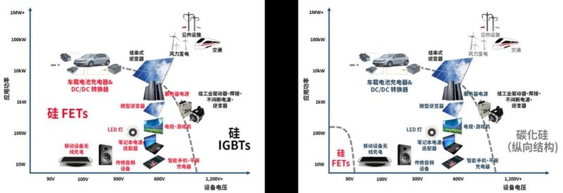

氮化镓(GaN)和碳化硅(SiC)都是宽禁带(WBG)材料,比硅(Si)有更好的物理性能。三种材料的禁带宽度分别为:Si 1.1eV;SiC 3.2eV;GaN 3.4eV,所以氮化镓和碳化硅处理更高的电压比硅好得多。氮化镓和碳化硅的击穿电压(以MV/cm计)都比硅高10倍。
氮化镓和碳化硅之间的核心区别在于“速度”,或者说“电子迁移率”。在2,000 /Vs时,氮化镓的电子迁移率比硅快30%,比碳化硅快300%,这意味着氮化镓是高频的赢家。氮化镓功率开关被称为 “高电子迁移率晶体管”(HEMT)。
一文看懂氮化镓:纳微最全介绍,带你极速认识第三代半导体
氮化镓的宽禁带特性,在100V至600V电压的功率芯片应用之中,能有效降低生产成本和碳排放。而碳化硅有更高的导热性,适用于需要大量散热的更高功率场景。两者的另一个主要区别电流;碳化硅具有“纵向结构”的特性,更适合高功率的应用;而纳微半导体的氮化镓具有“横向结构”,使单片集成成为可能。横向结构的氮化镓芯片,集成了功率场效应管、驱动、逻辑、保护、传感器和控制器。
