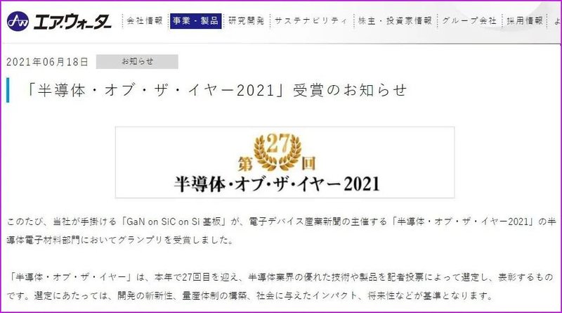

最近,空气水集团(AIR WATER)官网宣布,其创新的GaN技术获得了2021年度“半导体电子材料类大奖”。

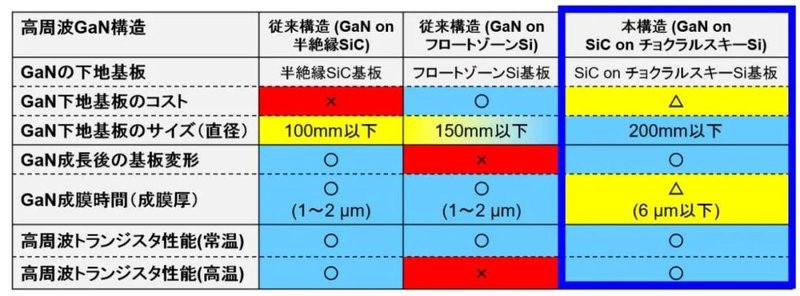

成本太高、性能太差
传统结构挑战多多
众所周知,GaN器件具备高功率密度和高电子饱和速度等优点,因此在射频、微波和毫米波应用领域非常有竞争力。但是GaN器件要打入这些领域还存在多重挑战。
这个GaN技术牛!8英寸、2DEG提升20%

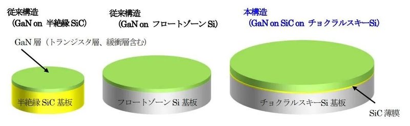

首先,碳化硅和氮化镓衬底生产成本太高,尽管SiC衬底GaN高频晶体管已经投入实际应用,但仅限于高端基站使用,很难进行广泛商业化。
其次,虽然硅衬底GaN器件具有潜力,6英寸硅衬底GaN高频晶体管的开发和商业化也取得了 一定的进展。但由于存在高热失配(33%) 和晶格失配(17%) ,因此很难在硅衬底上生长高质量、无裂纹的GaN外延层,导致晶体管在工作过程中一旦发热,绝缘性能会变差,能量损失会增加。
还有,硅基GaN器件还存在硅衬底电阻率低的问题,这会带来高寄生电容,从而阻碍器件的高频性能。

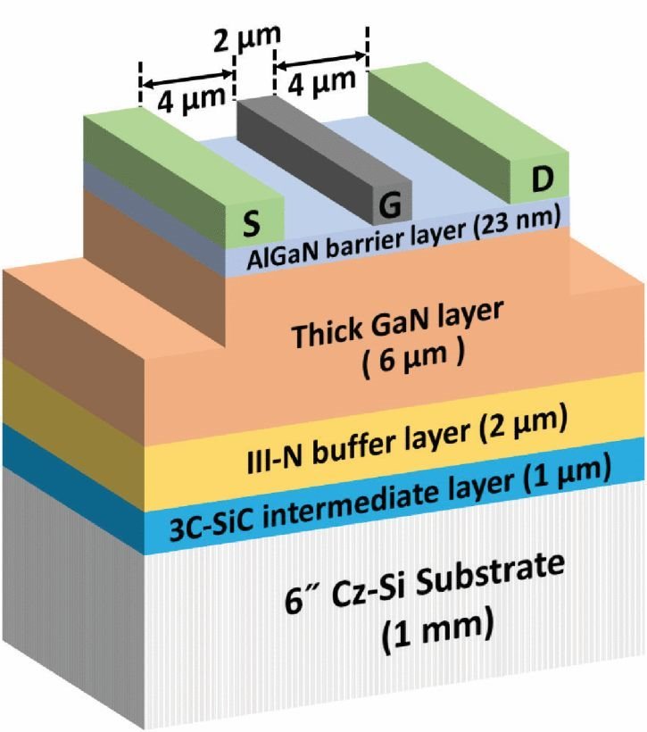

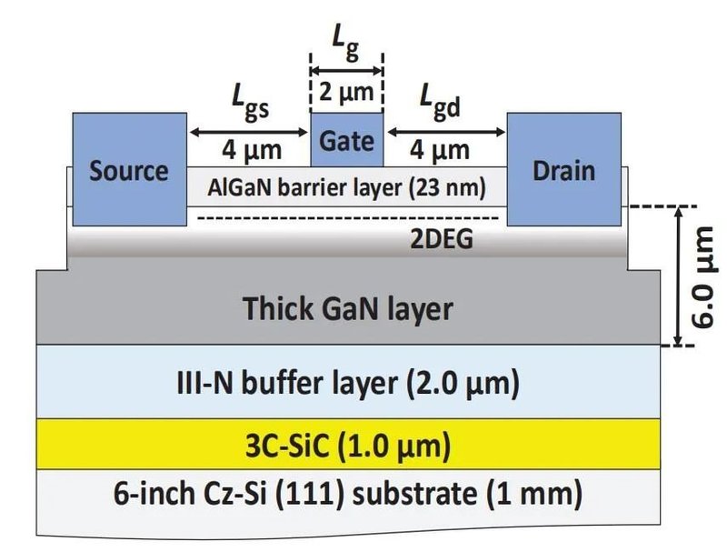

该结构是这样的:首先,采用廉价的硅衬底;其次,使用独特的成膜技术,在硅衬底上生长高质量的3C-SiC薄膜;然后,在SiC薄膜上依次生长2 μm的含铝III-N缓冲层、6μm的GaN层,和23 nm 的AlGaN势垒层。
该公司认为,在GaN和硅衬底之间引入稳定的3C-SiC中间层,这样可以抑制裂纹产生,并提高硅衬底的GaN薄膜的晶体质量。
而厚厚的氮化物层能够抑制由硅衬底低电阻率产生的寄生效应,而缓冲层可以最大限度地减少RF泄漏。

相比硅衬底,基于3C-SiC的GaN器件电子迁移率提高约20%,而且SiC薄膜具有高导热性,因此也提高了晶体管的散热性能。该GaN器件的2DEG达到2110 cm2/V-s,薄层电阻为280 Ω /□。

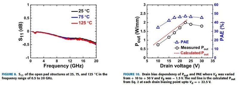

对于栅极长度(Lg )为2 μm、栅极宽度为2×50μm的器件,其小信号特性实现了4.8 GHz 的截止频率。而且在高达125 ℃高温下,其射频泄漏也非常低。
在室温下,该器件实现了47%的PAE,同时提供了2 W/mm的输出功率,以及17.2 dB的最大线性增益,漏极和栅极偏置分别为+22.5和-1.5 V。
