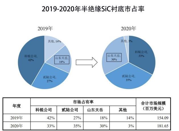

2005年,II-VI的碳化硅衬底开发还很缓慢,但是到了2020年,II-VI的半绝缘型SiC衬底营收就超越了Cree。Yole报告显示,2020年II-VI的市占率从2019年的27%增至35%,而Cree则从42%降至33%。

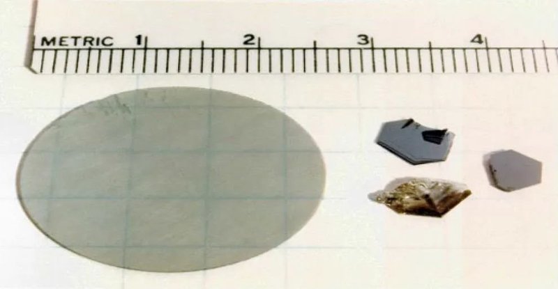

图1.Cree25mm 6H-SiC衬底和6H-SiC Lely片晶。

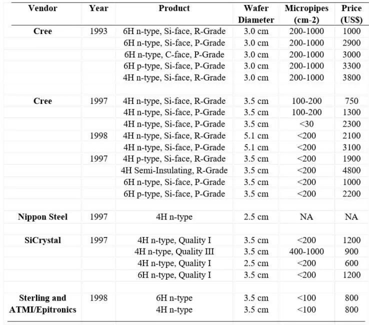

Cree-Research于1991年和1998年分别推出了25mm 6H SiC和50mm 4H SiC。尽管有多个供应商生产类似产品,但价格都很昂贵,而微管密度超过100cm-2 。
Cree、II-VI竟然是这样做强的!值得借鉴吗?
图 2. 早期升华法碳化硅单晶供应商和规格。

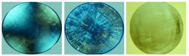

而且,早期的SiC技术开发远未能实现合同计划目标。从下图可以看出,Cree的品质明显优于竞争对手。

图4.2002年左右,Cree 75mm、DOW 75mm和II-VI 50mm 4HN SiC (上)和半绝缘 SiC的交叉偏振图像(下)。

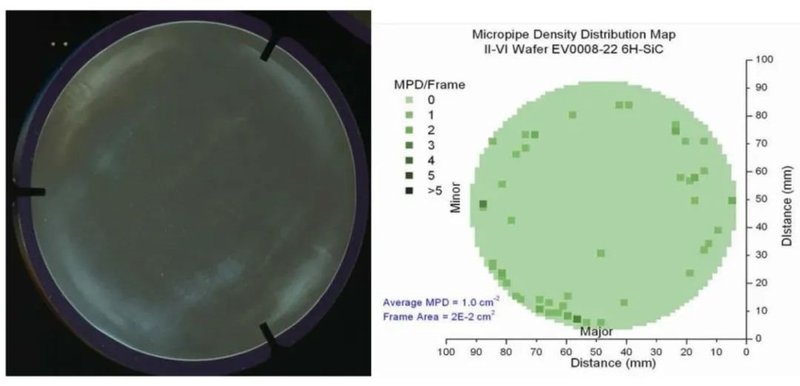

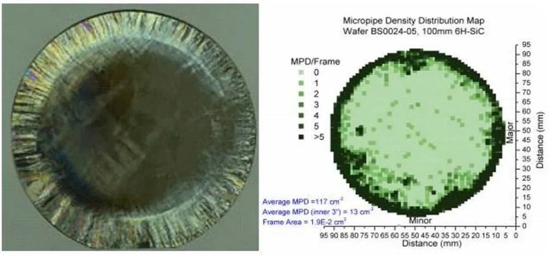

前两份合同的主要目标是将4HN SiC的直径扩大到100毫米。不过,当时II-VI的100 mm半绝缘6H SiC边缘区域布满成形晶粒和其他缺陷,微管密度达到117cm-2(下图)。

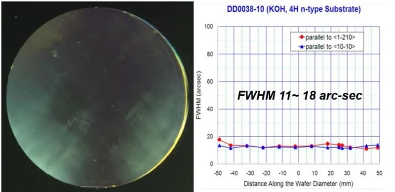

在不到两年的时间内,Intrinsic 迅速成功地展示了高质量的100-mm SiC。更重要的是, 2005年9月,Intrinsic率先发布了零微管 (ZMPTM)4HN SiC(下图)。

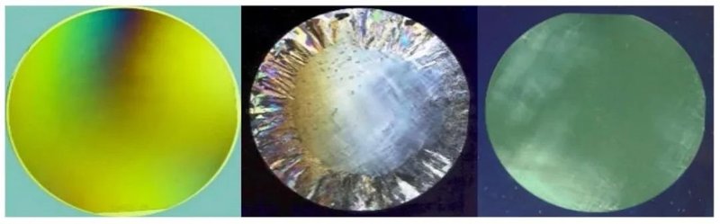

好在II-VI的研发也有进展,在2003-2010年期间,II-VI将晶体直径从50毫米扩大到100毫米,也发布了100毫米4HNSiC和半绝缘SiC。
图释:II-VI 100-mm半绝缘6H SiC衬底(上)和100mm 4HN SiC衬底(下)。

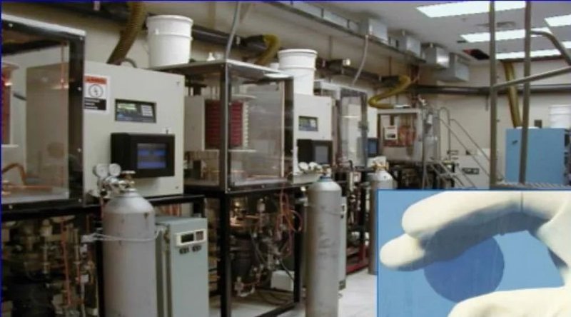

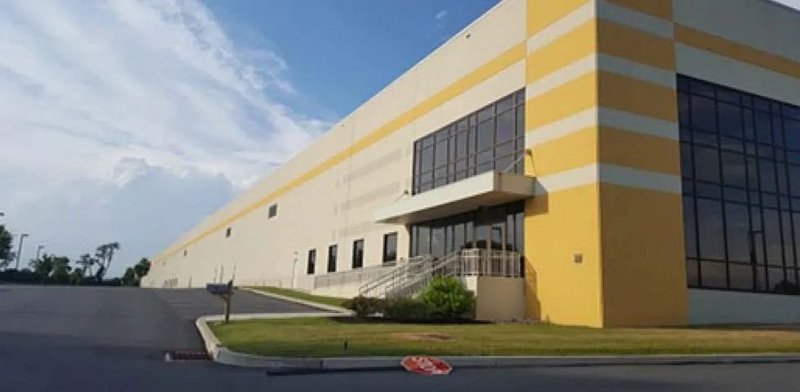

获得资助后,II-VI对设施和设备进行了大量投资,包括扩建新泽西州工厂,并且在密西西比州建立两个制造工厂。
最终,II-VI依靠其独家专利的高级物理气相传输 (APVT)和轴向梯度传输 (AGT)晶体生长技术,实现了6英寸和8英寸SiC单晶的目标。

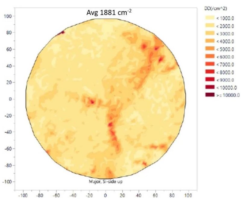

这些无缺陷的大直径晶体是使用新的全自动生长平台生长的,而且,II-VI成功将200mm 4HN SiC的位错密度降低到1881cm-2 ,其中包括598 cm-2的螺杆密度和272 cm-2的基面密度。

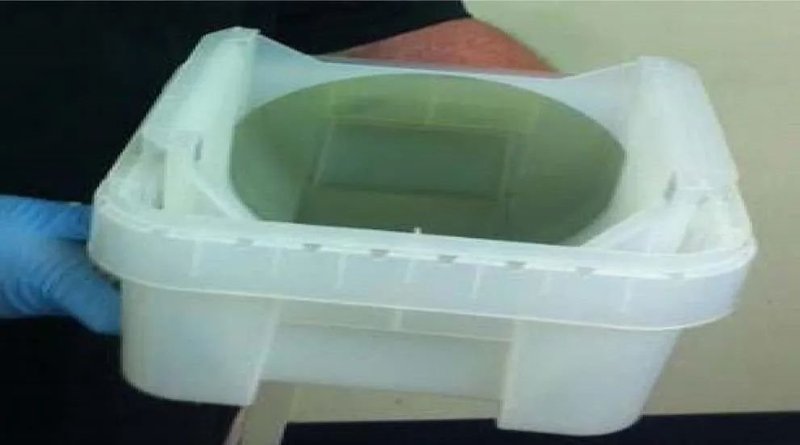

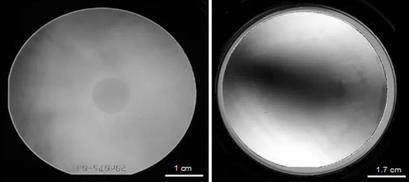

2019年10月,II-VI 在业界首次展示了200 mm的6H半绝缘SiC。
