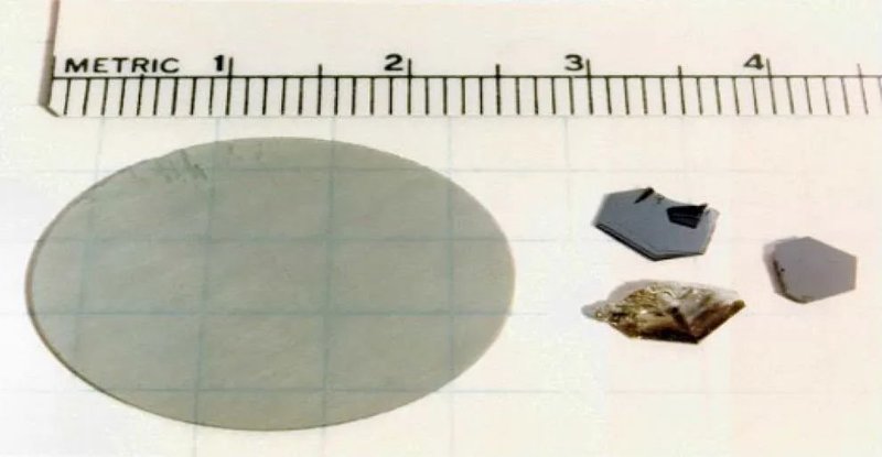

图1.Cree25mm 6H-SiC衬底和6H-SiC Lely片晶。

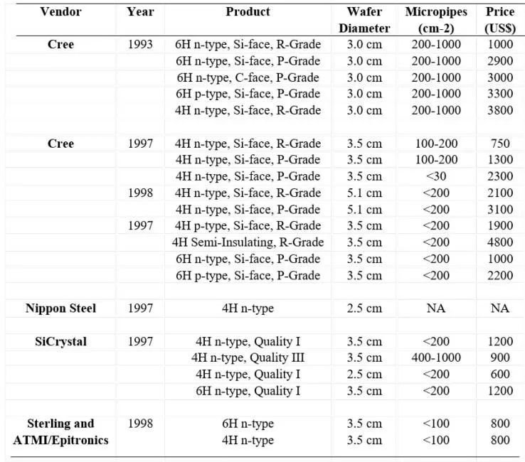

Cree-Research于1991年和1998年分别推出了25mm 6H SiC和50mm 4H SiC。尽管有多个供应商生产类似产品,但价格都很昂贵,而微管密度超过100cm-2 。
反超Cree!这家SiC公司是如何做到的?
图 2. 早期升华法碳化硅单晶供应商和规格。

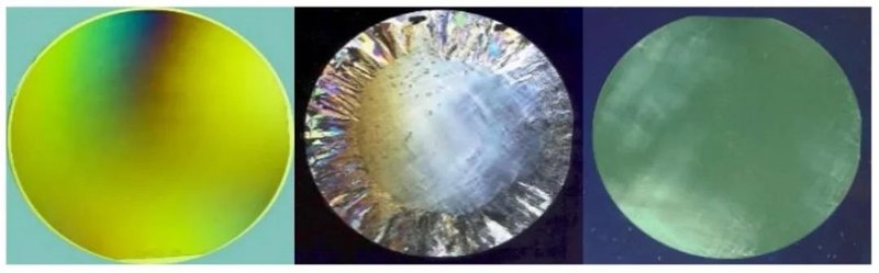

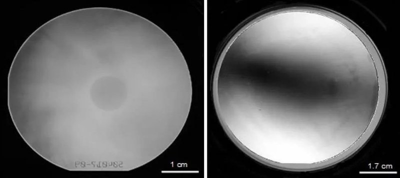

而且,早期的SiC技术开发远未能实现合同计划目标。从下图可以看出,Cree的品质明显优于竞争对手。

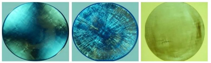

图4.2002年左右,Cree 75mm、DOW 75mm和II-VI 50mm 4HN SiC (上)和半绝缘 SiC的交叉偏振图像(下)。

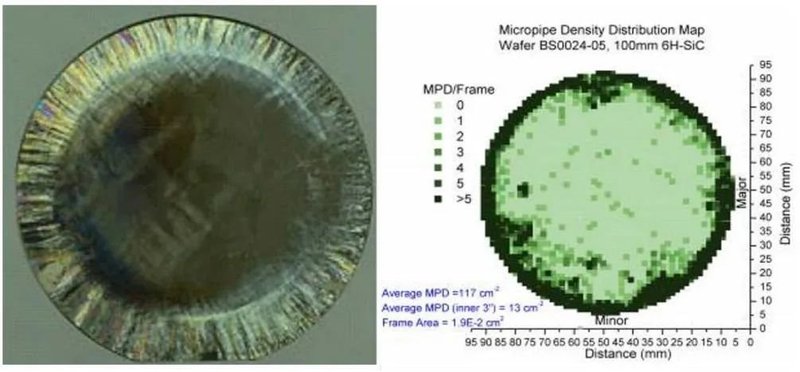

前两份合同的主要目标是将4HN SiC的直径扩大到100毫米。不过,当时II-VI的100 mm半绝缘6H SiC边缘区域布满成形晶粒和其他缺陷,微管密度达到117cm-2(下图)。

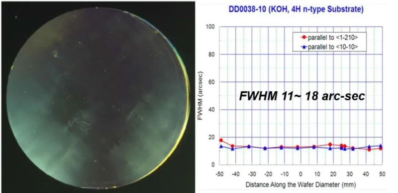

好在II-VI的研发也有进展,在2003-2010年期间,II-VI将晶体直径从50毫米扩大到100毫米,也发布了100毫米4HNSiC和半绝缘SiC。
图释:II-VI 100-mm半绝缘6H SiC衬底(上)和100mm 4HN SiC衬底(下)。

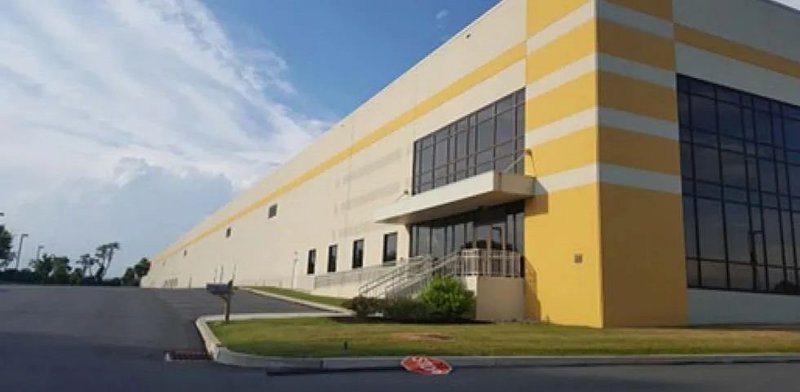

获得资助后,II-VI对设施和设备进行了大量投资,包括扩建新泽西州工厂,并且在密西西比州建立两个制造工厂。

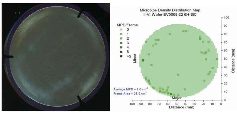

II-VI分别在2013年和2014年展示了无微管100mm 6H半绝缘和150mm 4HN SiC;2015年7 月,成为了首家展示8英寸4HN SiC的企业。

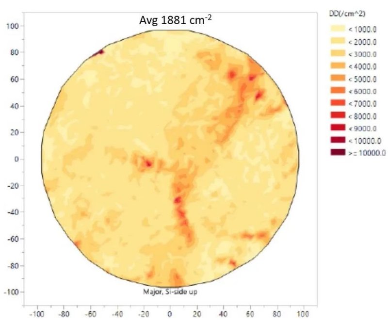

这些无缺陷的大直径晶体是使用新的全自动生长平台生长的,而且,II-VI成功将200mm 4HN SiC的位错密度降低到1881cm-2 ,其中包括598 cm-2的螺杆密度和272 cm-2的基面密度。
