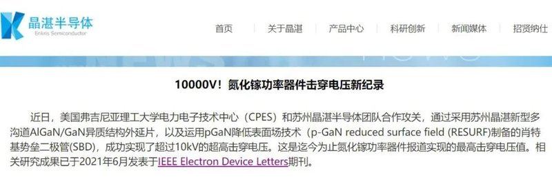

最近,苏州晶湛半导体官网宣布,其最新研发的GaN器件创造了一个新纪录——击穿电压超过了10kV,“这是迄今为止全球最高值”。

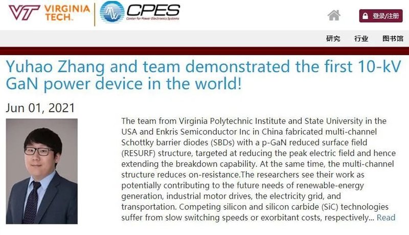

根据晶湛介绍,他们与美国弗吉尼亚理工大学电力电子技术中心(CPES)合作攻关,制备了一款GaN SBD,成功实现了超过10kV的超高击穿电压,这是迄今为止GaN功率器件击穿电压的最高记录。
6月1日,CPES也公布了这件事。

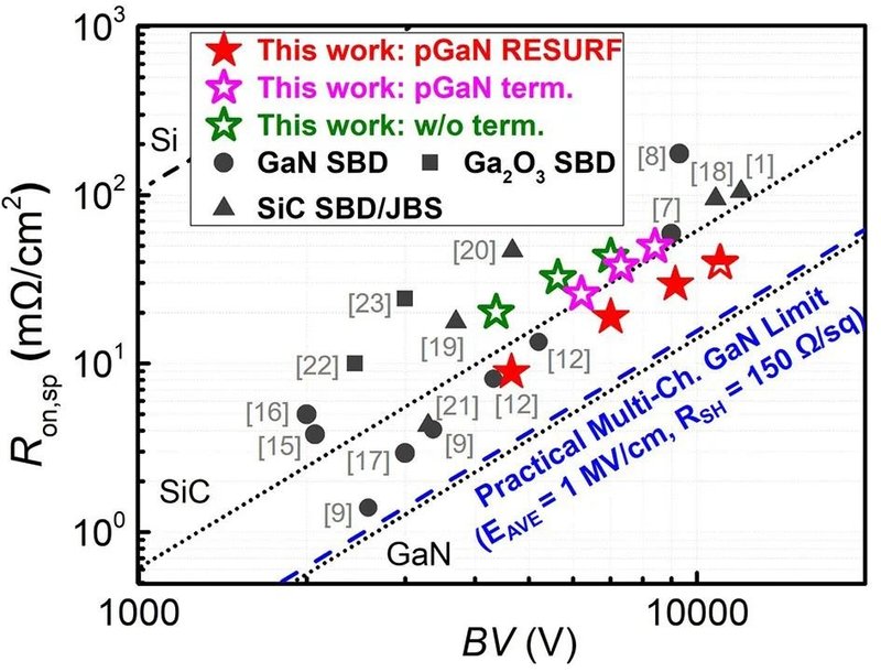

而且,在实现10kV的超高击穿电压的同时,该器件的巴利加优值高达2.8GW?cm2,导通电阻率低至39mΩ?cm2,远低于10kV耐压的SiC SBD。

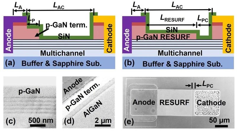

这项技术突破的关键技术有两个,包括苏州晶湛的新型多沟道AlGaN/GaN异质结构外延片,以及pGaN降低表面场技术(RESURF)。
其中,晶湛的氮化镓外延材料结构包括:20nm p+GaN/350nm p-GaN帽层,以及23nm Al0.25Ga0.75N/100nmGaN本征层的5个沟道。

图1:多沟道AlGaN/GaN SBD器件结构图

此外,该团队经过估算,10kV、0.3A RESURF器件的开关品质因数为15.7nCV,而3.3kV、0.3A SIC SBD为30.8nCV。

图2:晶湛SBD与其他GaN、SiC、氧化镓SBD的导通电阻和BV基准的对比情况(虚线为理论极限)。
