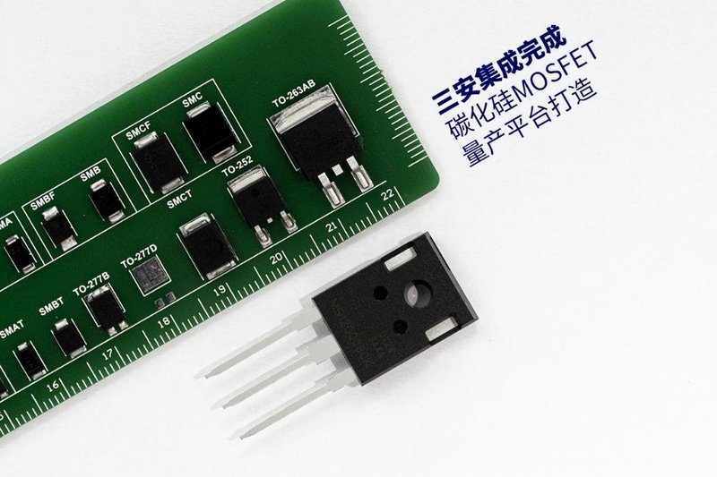

中国化合物半导体全产业链制造平台——三安集成于日前宣布,已经完成碳化硅MOSFET器件量产平台的打造。首发1200V 80mΩ产品已完成研发并通过一系列产品性能和可靠性测试,其可广泛适用于光伏逆变器、开关电源、脉冲电源、高压DC/DC、新能源充电和电机驱动等应用领域,有助于减小系统体积,降低系统功耗,提升电源系统功率密度。目前多家客户处于样品测试阶段。

本次推出的1200V 80mΩ 碳化硅MOSFET,与传统的硅基IGBT功率器件相比,宽禁带碳化硅材料拥有“更高、更快、更强”的特性——更高的耐压和耐热、更快的开关频率,更低的开关损耗。优异的高温和高压特性使得碳化硅MOSFET在大功率应用中表现出色,尤其是高压应用中,在相同的功率下,碳化硅MOSFET自身器件损耗小,极大减小了器件的散热需求,使系统朝着小型化,轻量化,集成化的方向发展。这对“寸土寸金”的电源系统来说至关重要,比如新能源车载充电器OBC、服务器电源等。
从碳化硅肖特基二极管到MOSFET,三安集成在3年时间内便完成了碳化硅器件产品线布局。在保证器件性能的前提下,提供高质量高可靠性的碳化硅产品。首款工业级碳化硅MOSFET采用平面型设计,具备优异的体二极管能力,高温直流特性,以及优良的阈值电压稳定性。
更强的体二极管能力
由于器件结构的原因,碳化硅MOSFET的体二极管是PiN二极管,器件的开启电压高,损耗大。在实际使用中,往往会通过并联肖特基二极管作续流,减小系统损耗。三安集成的碳化硅MOSFET通过优化器件结构和布局,大大增强碳化硅体二极管的通流能力,不需要额外并联二极管,降低系统成本,减小系统体积。
优良的阈值电压稳定性
如何能够得到优质的碳化硅栅氧结构是目前业界普遍的难题。栅氧质量不仅会影响MOSFET的沟道通流能力,造成阈值漂移现象,严重时会导致可靠性的失效。三安集成通过反复试验和优化栅氧条件,阈值电压的稳定性得到明显提高,1000hr的阈值漂移在0.2V以内。
