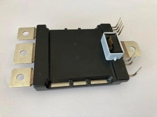

1200V DCMTM1000X 系列采用了最新一代的750V和1200V SiC-MOSFET(以及 Si-IGBT)。这意味着该平台的直流链路电压最高可达1000V,符合 IEC 60664-1 绝缘协调标准。由于使用了大量的半导体面积,该模块的电流能力可以扩展到 800 Arms。

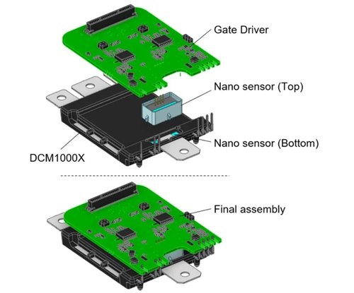

DCMTM1000X 是一种传递模塑功率模块,其电源和信号引线从外壳侧面引出。这在封装的顶部和栅极驱动板之间提供了一些空白空间。Nano 概念背后的创新理念是设计了一个基于磁芯的电流传感器,它可以适应这个未使用的空间。图 1 显示了组件的分解图。
与大多数基于磁芯的电流传感器相比,Nano 传感器具有高精度、出色的外部磁场抗扰度、高带宽和高信噪比 (SNR)。此外,由于电流传感器的占用空间在功率模块要求的空间范围内,因此不需要在逆变器中留出任何额外的空间。
图 1:DCMTM1000X 上的 LEM Nano 传感器集成
同时,无需安装其他组件即可机械固定传感器并将其电气连接到驱动板。所有这些功能意味着,Nano 传感器可提供任何其他基于内核的电流传感器的最高集成度。这不仅简化了垂直整合的过程,还降低了制造成本,并延长了产品的使用寿命。

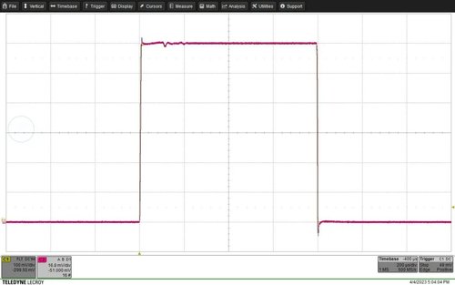

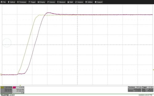

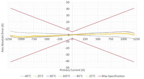

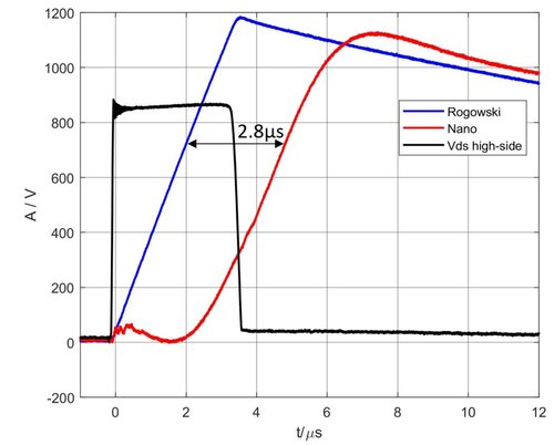

由于空间限制,无法扩大磁芯尺寸,因此在组装过程中检查了丹佛斯的包覆成型和 LEM 校准的样品。目的是确认新概念在其最终配置中的表现,包括在一系列电流和温度下测试精度。发现包覆成型工艺对传感器性能的影响很小,全局偏移误差(磁性 + 电)低于 +/-5A,灵敏度误差低于 3%(图 2)。同样,对完全包覆成型样品的带宽(图 3)、阶跃响应(图 4a 和 4b)和短路测试(图 5)证实了响应时间低于 3μs。
图 2:完全包覆成型样品的总体准确度

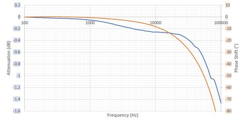

图 3:完全包覆成型样品的带宽
图4a:完全包覆成型样品的阶跃响应(100A/Div & 200μs/Div)
图 4b:完全包覆成型样品的阶跃响应(100A/Div & 5μs/Div)

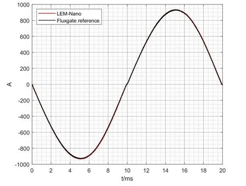

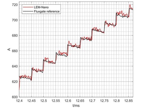

为了测试实际逆变器运行下的交流系统水平,采用最新一代 SiC-MOSFET 的 A 样品原型被用作三相设置的一相,允许快速开关瞬态,以验证 LEM 纳米传感器对高 dV/dt 的鲁棒性。
DoE(实验设计)应用了以下电气参数:fsw=10kHz,基波=50Hz,PF=1,I=650Arms。进水/乙二醇混合物温度保持在 30°C 左右,流速为 8 lt/分钟。磁通门电流传感器已被用作性能参考。图 5 显示了正弦调制电流的测试结果。
获得的结果与仿真和校准工作一致,在测试高达 650Arms 的不同电流水平上显示出一致的结果。
图 6:测试结果,将 Nano 传感器与 Fluxgate 参考进行比较。

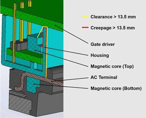

传统的传递模塑工艺不仅不允许从顶部互连,而且还需要模塑料的高温固化步骤。由于这些原因,传感器被设计为可分体式。底部磁芯位于功率模块中,顶部磁芯(及其传感元件)位于功率模块外部。最终布局(图 7)是功率模块、传感元件和栅极驱动板之间的夹层结构。传感元件和栅极驱动板之间也存在直接互连。
图 7:最终组件的横截面
通过传感器从封装顶部互连,可以实现在封装外部端子之间具有足够间隙和爬电距离的设计:这意味着可以满足高压隔离要求,并简化栅极驱动器板布局。
在封装内部,包覆成型的磁芯连接到与相位端子相同的电位。为了最小化磁芯的宽度并最大化磁芯与相邻引线之间的隔离距离,我们略微减小了母线排横截面。此限制不会影响母线排的机械稳定性,也不会产生任何热问题,因为它位于母线排包覆成型且非常靠近水冷基板的部分。
