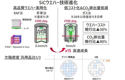

在第2期中,我们介绍了Denso的HTCVD长晶法(链接),尽管他们实现了超快的SiC长晶速度,但是所采用的PVT法SiC籽晶缺陷密度依旧过高。为此,他们还在同步解决SiC籽晶缺陷问题——已经将TSD缺陷密度降低至1.3个/cm²。

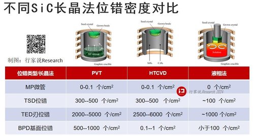

这些缺陷通常是在碳化硅晶体生长过程中产生的,而不同的长晶技术的缺陷密度各不相同,我们再来对比一下PVT、HTCVD和液相法的各自缺陷密度情况。
根据日本东京大学2019年发布的论文,相较于PVT法,HTCVD生长的SiC晶锭BPD位错可以大幅减少,但是TSD和TED位错仍然没有改善,这会影响后续SiC芯片的可靠性和良品率。
不同SiC长晶法的位错密度对比 数据来源:日本东京大学(2019)
为了降低4H-SiC晶锭中的位错密度,Denso开发出了“重复a面生长法(RAF)”,以获得高质量的SiC籽晶,然后再结合HTCVD进行批量化生产,早在2004年他们就将该技术发表在Nature期刊上。
Denso的RAF和HTCVD碳化硅技术和芯片良率对比

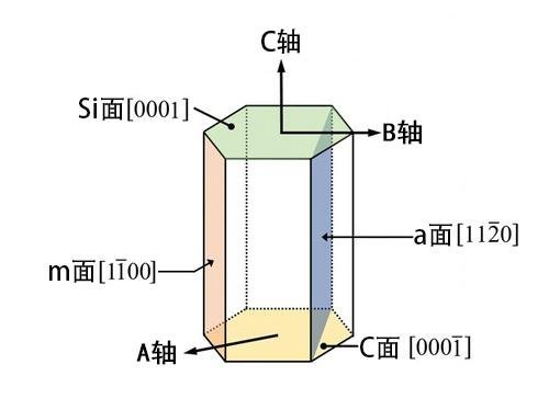

要明白Denso的RAF籽晶生长技术原理,首先需要了解4H-SiC晶锭的晶面,“行家说三代半”给大家科普一下:
4H-SiC主要有4个晶面,其中,{0001}面被定义为Si(硅)面,{001`1}为C(碳)面,{1`100}为m面,{11`20}为a面。
目前,几乎所有商用4H-SiC晶锭都是在C面上进行生长的,但是Denso认为这是4H-SiC单晶存在大量缺陷的原因。

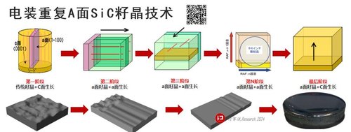

他们发现,SiC单晶中的缺陷是垂直于C面方向的,而a面方向的缺陷会少很多,基于这个发现,他们想到可以提取a面上SiC晶片作为籽晶,这样就可以降低缺陷密度。
RAF技术的工艺流程是这样的:
● 第一步:采用传统PVT法生长的SiC籽晶,进行C面的生长;
● 第二步:在获得的SiC晶锭中,沿着a面切出低缺陷密度的SiC衬底;
● 第三步:在a面SiC衬底上,沿着a面进行生长;
● 第四步:重复前面2个步骤,直到获得非常低缺陷密度的SiC衬底;
● 最后,在低缺陷a面SiC衬底上,进行C面生长得到SiC晶锭。
电装的重复A面SiC籽晶技术示意图 来源:行家说Research
虽然这个技术工艺流程非常复杂(要重复7次左右),但是使用RAF法制备的SiC单晶,其位错密度比普通PVT晶体要低1~2个数量级,TSD缺陷密度可以从原来的1000-10000个/cm²下降至1.3个/cm²。
C面和A面SiC籽晶缺陷情况 来源:Denso
