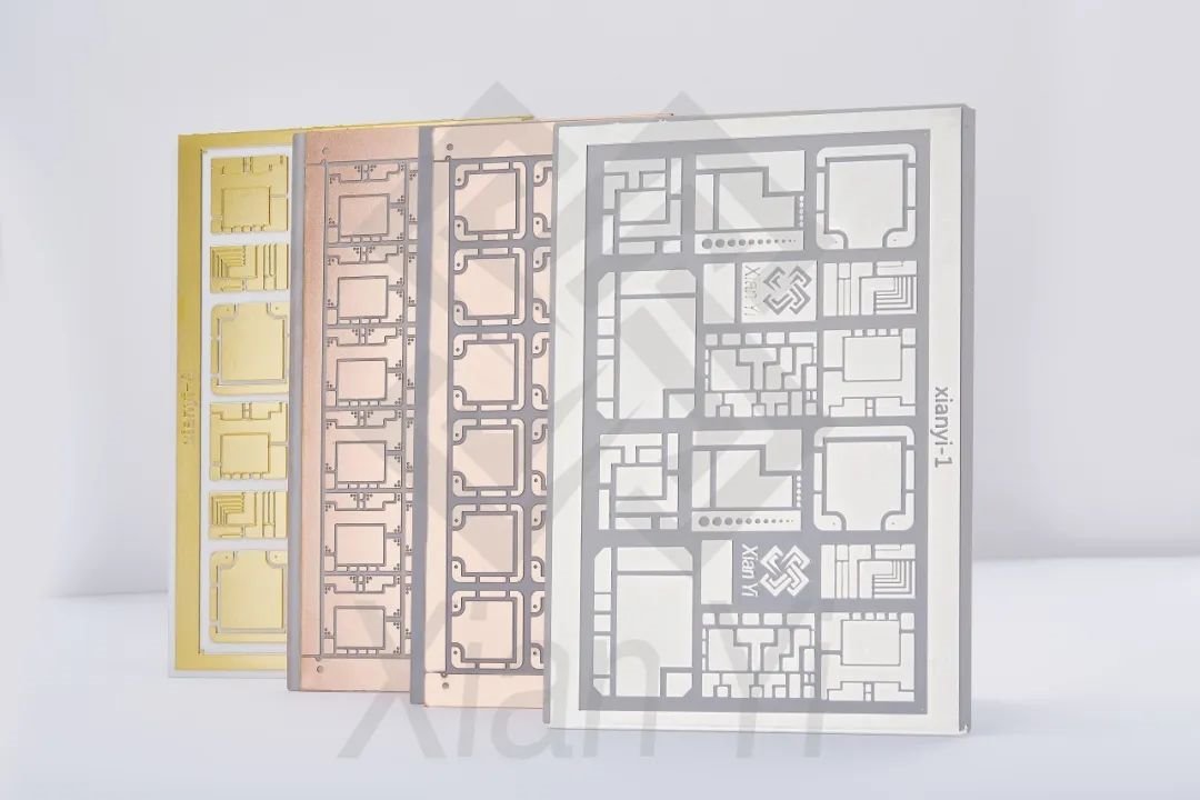

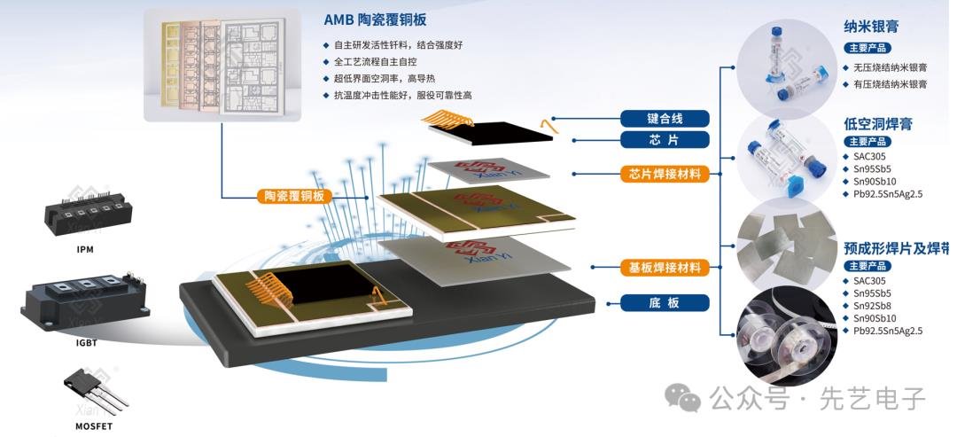

先艺电子:本次展会,先艺电子集中展示了AMB陶瓷覆铜板、高洁净焊片、低空洞率焊膏、纳米银膏等功率半导体封装材料。其中,活性金属钎焊(AMB)陶瓷覆铜板具有铜层厚、载流能力强、导热性能好、抗温度冲击性能好可靠性高的优势,通常作为高压、大功率器件封装用基板,尤其匹配第三代半导体SiC功率器件的封装需求,广泛应用于新能源汽车、轨道交通、智能电网、航空航天等领域。

先艺电子:我们的氮化硅/氮化铝AMB陶瓷基板工艺及产品,主要有三大优势:
一是自主研发活性焊料技术;在AMB技术领域,活性焊料是核心材料之一,相比其他企业,尽管我们的AMB产品推向市场仅有两三年,但我们自主研发活性焊料已经长达七八年,在该领域具有独特的竞争优势;
二是拥有低空洞率的陶瓷/铜钎焊技术;我们自主开发关键的钎焊设备及配套钎焊工艺,进一步确保了AMB产品的高质量,可以达到零空洞。
三是对烧结曲线和材料特性掌握度高,具备全流程的图案化AMB基板生产线;这使得我们产品内应力小、可靠性高,同时能够实现高效率生产和快交付,能够为客户提供成本低效益高的解决方案,满足他们大规模应用的需求。
