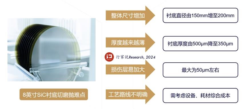

在前一道工序中,国内针对6英寸SiC衬底的切磨抛工艺较为成熟,但针对8英寸SiC衬底,如今尚未进入量产验证阶段,这是因为从6英寸到8英寸,不同的工艺路线、设备及耗材,往往也需要重新设计及磨合,以进一步控制成本。
对此,惠丰钻石营销总监王军认为,碳化硅的莫氏硬度仅次于金刚石,属于高硬脆性材料,因此切磨抛过程耗时久,易裂片。尤其是8英寸碳化硅,要实现切割损耗小、并且切割出厚度均匀、翘曲度小的高质量SiC晶片,仍是目前面临的重要技术难点。
从行业进度来看,目前8英寸碳化硅都是小批量生产,相比于6英寸,切磨抛环节还都在优化中,估计其用时和成本等方面在短期内将大大增加。
京创先进也表示赞同,他们认为,在8英寸碳化硅时代,除了衬底加工环节外,晶圆加工环节也将面临极大挑战:
一方面,碳化硅晶圆一般采用砂轮来进行背面减薄、抛光工艺,将厚度减至100μm左右,以减少器件衬底电阻,但8英寸碳化硅晶圆由于尺寸扩大,减薄厚度、光滑度、良率更加难以控制。
另一方面,金刚石刀片切割是分离碳化硅晶圆的传统技术,但从6吋到8吋,累积的切割长度会增加,导致切割刀片的磨损同步增加,晶圆的切割时间亦会增加,从而导致成本增高,并且可能会在切割过程中破刀,从而损坏晶圆。

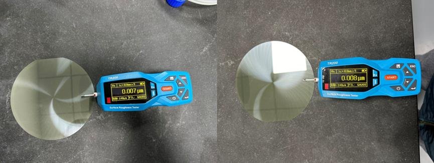

京创先进透露,他们多年来一直聚焦在高精密切、磨、抛技术领域,目前在6英寸碳化硅产品上拥有丰富的作业经验,现有减薄和切割设备已可以支持8寸碳化硅产品。
其中,减薄设备可用于4-8英寸碳化硅晶圆的全自动减薄加工,在6英寸碳化硅晶圆上可实现粗糙度(RA)在7-8nm,TTV在0-2um的效果,在8英寸碳化硅晶圆上实验数据良好。
