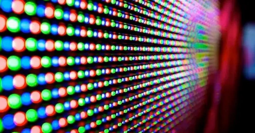

全彩LED显示屏像素点失控是一个比较普遍存在的问题,造成这种现象的原因是什么,该如何去解决呢?
LED显示屏的像素点失控是指显示屏的最小成像单元(像素)工作不正常。失控的像素数占全屏像素总数之比称为“整屏像素失控率”。
像素失控模式有两种:
一是盲点,也就是瞎点,在需要亮的时候它不亮,称之为瞎点;
二是常亮点,在需要不亮的时候它反而一直在亮着,称之为常亮点。
一般地,常见的LED显示屏像素组成有2R1G1B(2颗红灯、1颗绿灯和1颗蓝灯,下述同理)和1R1G1B,而失控一般不会是同一个像素里的红、绿、蓝灯同时全部失控,但只要其中一颗灯失控,我们即认为此像素失控。因此,可以断定,造成全彩LED显示屏像素失控的主要原因是LED灯失控。
