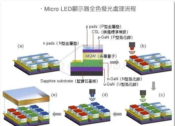

Micro LED典型结构
PN接面二极管,由直接能隙半导体材料构成。当上下电极施加一顺向偏压于μLED,致使电流通过时,电子、电洞对于主动区(Active region) 复合,而发射出单一色光。μLED发光频谱其主波长的半高全宽FWHM仅约20nm,可提供极高的色饱和度,通常可大于120%NTSC。

MicroLED显示一般采用成熟的多量子阱LED芯片技术。以典型的InGaN基LED芯片为例,MicroLED像素单元结构从下往上依次为蓝宝石衬底层、25nm的GaN缓冲层、3μm的N型GaN层、包含多周期量子阱(MQW)的有源层、0.25μm的P型GaN接触层、电流扩展层和P型电极。像素单元加正向偏电压时,P型GaN接触层的空穴和N型GaN层的电子均向有源层迁移,在有源层电子和空穴发生电荷复合,复合后能量以发光形式释放。
