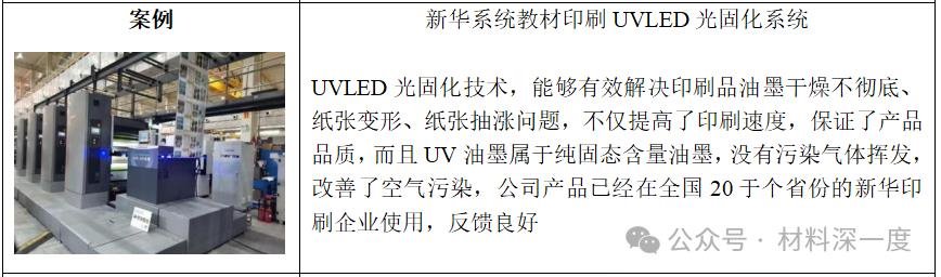

UV LED固化光源设备及系统方案频出,加速汞灯光源替代。云硕灯业高速印刷UV LED固化设备适配平张印刷机或卷对卷印刷机,解决印刷效率和环保问题。优炜芯推出适应各种间歇式和轮转型标签印刷机的标签光源,其光纤拉丝光源更是可以满足3000米/分的固化速度,采用触屏式模块式控制单元,同比传统UV光源可以节约60%以上费用。
优炜芯新华系统教材印刷UV LED光固化系统

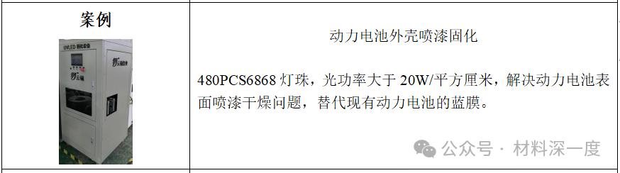

UV胶水具有无VOC挥发物、不含溶剂、可燃性低以及固化后耐久性高等安全环保特性,结合UV LED固化技术,在汽车清漆固化、新能源汽车电池模组固化以及线束材料固化等领域提供了高效、快速的固化解决方案,优炜芯、云硕灯业、埃赛力达科技、固立得、鸿利秉一、复坦希等均有涉足。新能源汽车内外饰UV涂料领域,广信材料、新瀚新材、飞凯材料、松井股份等配方企业正在积极介入,有望进一步打开UV LED光源设备在新能源汽车涂料固化市场的应用空间。

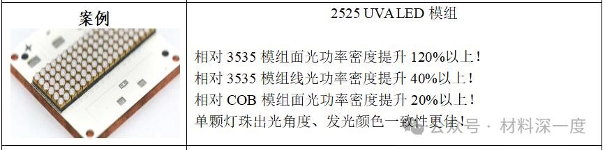

鸿利秉一2525 UVA LED固化模组
云硕灯业动力电池外壳喷漆固化案例

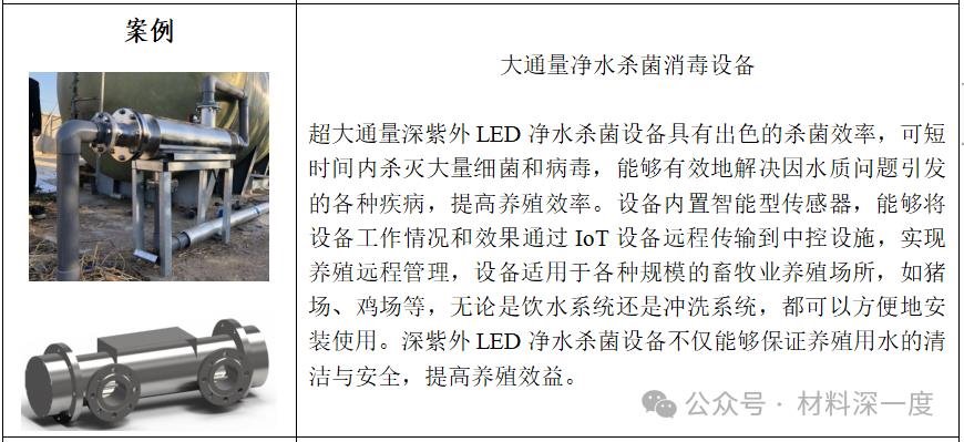

随着水处理市场紫外线消毒需求的不断增长以及UVC LED自身性能的不断改善,逐步得到市场认可与重视,净水处理、工业用水、给排水处理领域均有渗透。从静态水杀菌到过流式水杀菌,从终端使用点(POU)到入口点(POE)水处理,UVC LED与传统紫外线消毒技术展开竞争,业内不少上游模组光源企业联合OEM厂商正在加速推广和应用。圆融杰生、慧亿科技、中科潞安、深紫科技、安芯美等均推出相关静态水杀菌系列模组、流动水杀菌系列模组、出水口杀菌模组,海尔面向商用净水市场,推出新品中央制水主机HRO122-800G,集成水路设计,采用过流UV LED杀菌技术,提供1+N多点饮水的超节能饮水方案。沁园、安吉尔等则推出多项UV LED紫外杀菌系统,同时配置水流传感器和细菌传感器,进行智能化检测。截止目前,美的、奥克斯、小质、净邦、志高、开能健康、碧水源、史密斯等都已经加入UVC LED净水领域。大通量UVC LED净水应用方面,至芯半导体更是推出超大通量UVC LED净水杀菌设备,国外相关企业此前已经介入相关场景。
至芯半导体大通量UVC LED净水杀菌设备

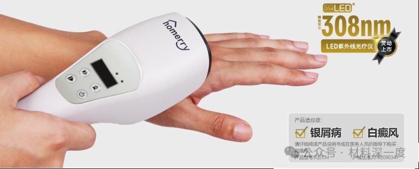

一直以来,UVB LED在治疗银屑病、白癜风等皮肤病领域有着广泛的应用。例如上海希格玛推出的308nmSQ系列产品,采用308nm UVB LED作为治疗光源,可以对白癜风、银屑病皮肤病作辅助治疗。
希格玛SQ2CM2紫外线光疗仪
