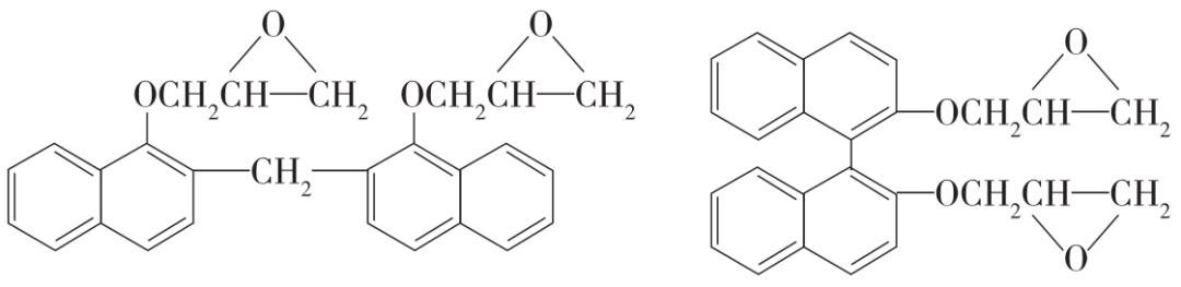

张奎等通过将刚性大、疏水性强的萘酚结构单元引入环氧单体分子中,合成出2,2’-二缩水甘油醚基-1,1’-联萘(DGEBN)和邻,邻二缩水甘油醚基-二萘基-亚甲基(DGEFN)两种环氧化合物,使得环氧固化物的 Tg 显着提高,体系的热稳定性和吸湿稳定性得到了改善。同时由于该环氧单体具有较低的黏度、较好的溶解性和加工性,可满足微电子工业的发展要求。由于该类树脂体系含有庞大、疏水性高、刚性的萘环,因此与目前微电子行业常用的苯基环氧树脂相比,该类树脂可以使环氧固化体系的玻璃化转变温度提升较多,使其具有较好的耐热性、较低的吸水率。因此将萘环等多芳环结构引入环氧树脂体系,能够提升环氧树脂的耐热性、耐湿性、力学性能。DGEBN和 DGEFN的结构式如图 2 所示。
图2 DGEBN和DGEFN环氧树脂结构

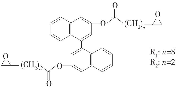

郑寅等以大体积刚性联萘环为中心,以酯键连接两端的烯酸柔性链,设计合成了对称的刚柔并济萘环环氧树脂,并从柔性链长短因素讨论了环氧树脂的结构和性能之间的关系。刚柔一体含萘环氧树脂的结构如图3所示。
图3 刚柔一体含萘环氧树脂结构

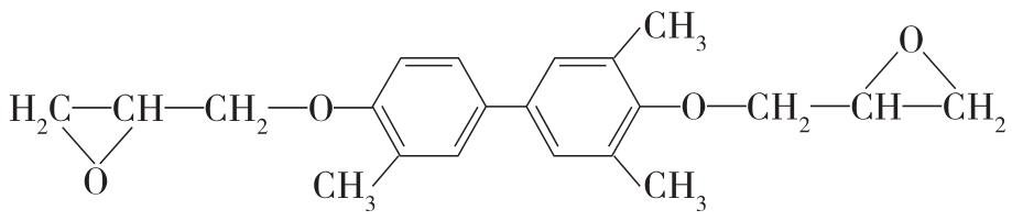

杨明山等将一定质量的环氧氯丙烷、相转移催化剂、无水乙醇混合,采用两步法制备了大规模集成电路封装用联苯型环氧树脂,其结构式如图 4所示。
图4 联苯环氧树脂结构

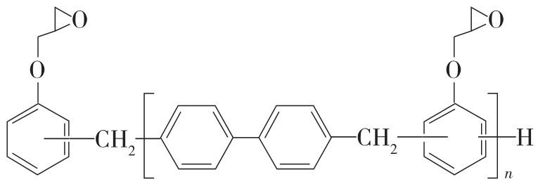

谭怀山等采用 4,4-二甲氧甲基联苯和苯酚制得联苯酚醛,与环氧氯丙烷、季铵盐、NaOH 反应后制得联苯酚醛环氧树脂,其结构式如图5所示。
图5 联苯酚醛环氧树脂结构
